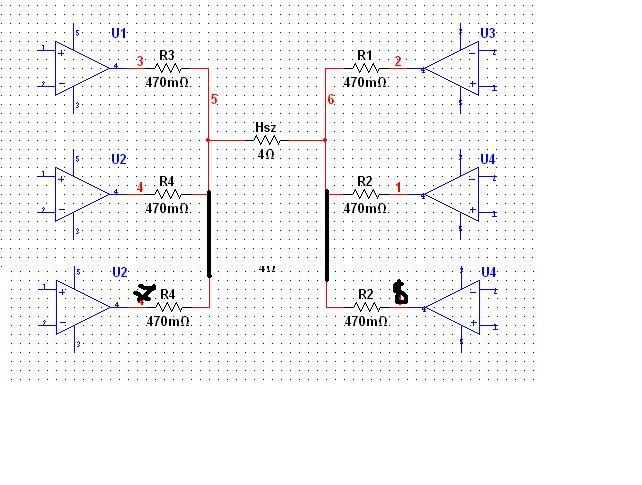

Szeretnék feltenni egy egyszerű kérdést. A képen látható ellenállások miért pont 0,47 Ohm-osak? Lehet helyettesíteni 1 Ohm-osokkal? 5W-os elég? És még az lenne a kérdésem hogy a képen elhelyeztem még 2 erősítőt, ez ugye működne így? csak akkor 2 Ohm-ra lenne 6×70W? a kiegészítés csak elméleti szinten érdekel, viszont az eredeti 4 IC-s hidat tervezem megépíteni.
Most nincs kedvem visszakeresni , de kb 1-2 hónapon belül kellene visszaolvasnod , és megfogod találni . Részletesen ki lett tárgyalva a 7294 párhuzamos kapcsolása , és az is ,hogy miért van szükség azokra az ellenállásokra , és miért pont akkorák.
:yes:
Igen még korábban én kérdeztem a párhuzamosítással kapcsolatba, és meg is kaptam a választ hogy a szórás kiküszöbölésére vannak az ellenállások. Szeretném megtudni hogy hogy lehet azt kiszámolni, mert láttam kapcsolásokat más ellenállás értékkel is. A másik kérdés meg csak annyi hogy az általam elhelyezett +2 IC helyesen van-e bekötve
