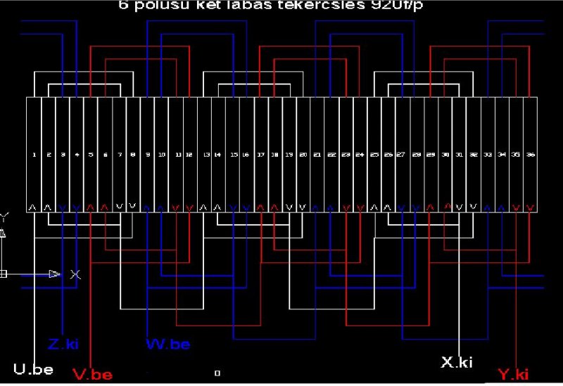

Tudna e valaki segíteni, olyan rajzokat keresek, ahol az aszinkron motorok állórészében a tekercs végeinek összekötéséről van szó. Gondolok itt a 2;4;6;8 pólusú, 24;36;48;horony számú motorokra. Előre is nagyon szépen köszönöm! Üdv: Zenta15

Kaptam egy leégett 6 polusú aszinkron motort.(kapocstábla). Úgy nézem két lábas tekercseléssel van megtekercselve.(6 polsú két lábas), de én egy lábas tekercseléssel szeretném megtekercselni ((6 polsú egy lábas). Az lenne a kérdésem működni fog a motor, egy lábas tekercseléssel?
