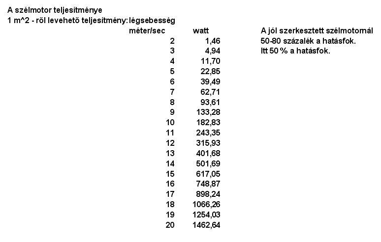

A méretezéshez kellenek kiinduló adatok:
--a minimális fordulaton a kívánt egyen vagy váltó feszültség --a maximális fordulaton a szélkerék teljesítménye wattban. --A generátor fajtája: légmagos vagy vasmagos. Gondolom, a meglévő mágneseid be akarod használni. A ferrit mágnesek sajnos nem túl jók, kicsi a gerjesztő erejük. De ha beméred őket, meg lehet nézni, mire jók.

Kommentár nélkül három dolog megy a mellékletben.
Valószínüleg Nálad most egy 20-80 wattos vasmagos generátor is jó lesz, persze áttétellel. A nagy indulási nyomaték miatt ez nem lesz gond. Meg lehet nézni, hogy a ferrit mágnesek mire képesek, csak be kell mérni a melléklet alapján. Az esztergálás megoldható? Mondjuk 20-30 db átmérő 20 mm-es, 25 mm magas vasmag miatt.
