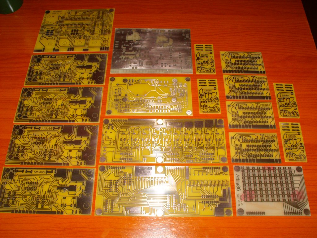

Professzionális! :kalap:
Esetleg több NYÁK-ot gyártattál egyszerre?
(#) Hooligan01 válasza t-dani hozzászólására (») Ápr 20, 2010 /
Természetesen, több darab készült. Ha valakit esetleg érdekel, akkor privátban megbeszéljük.

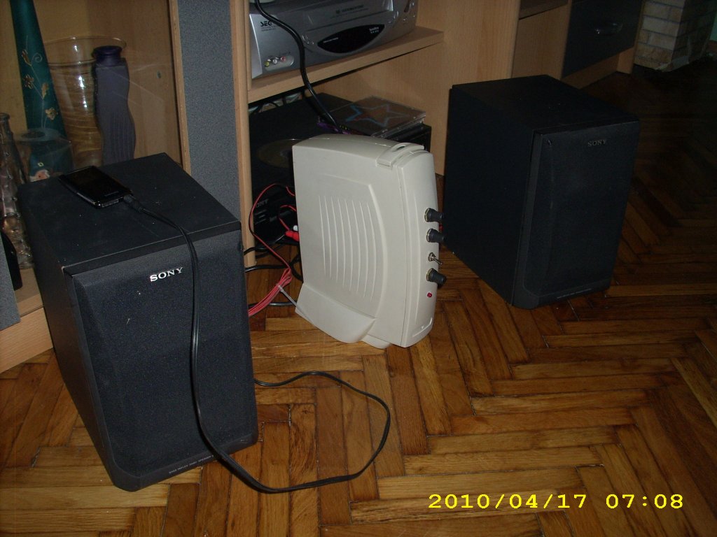

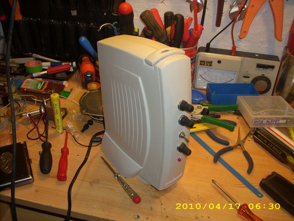

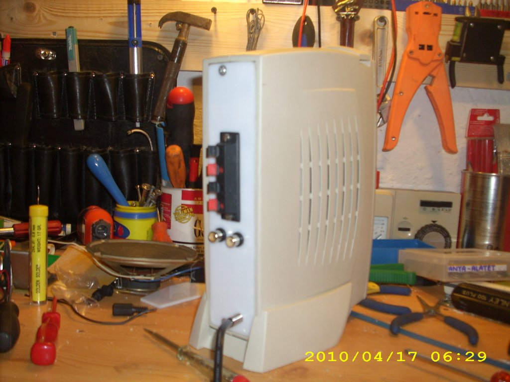

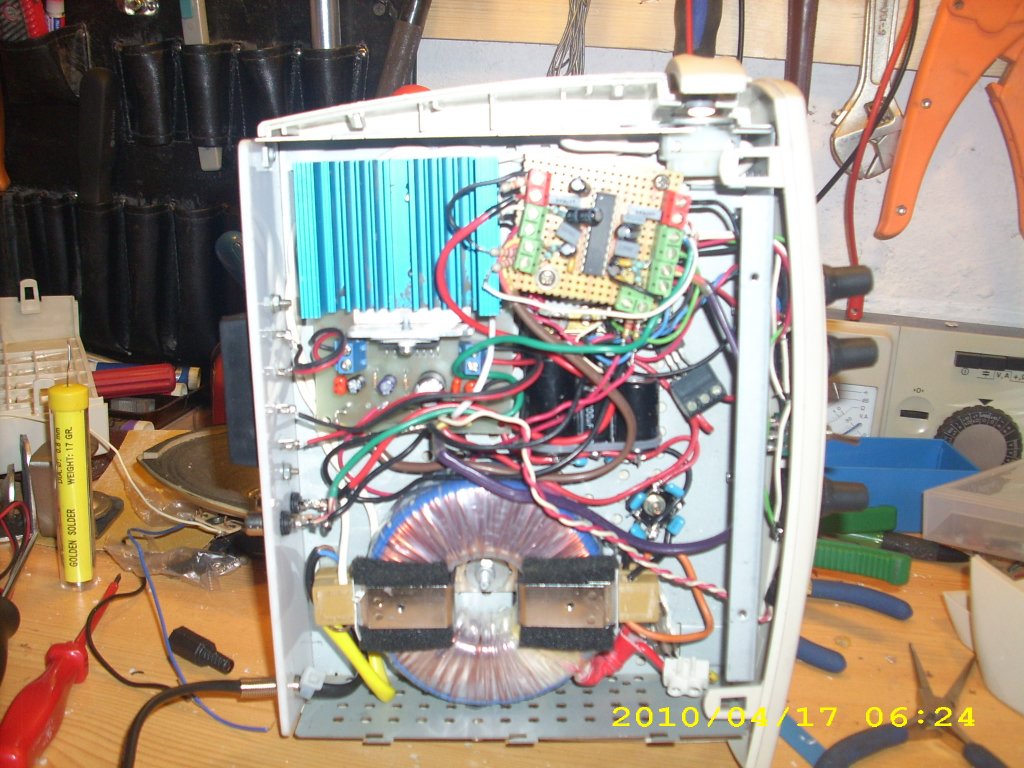

Már rég nem építettem semmit, csak beleztem, meg javítottam. Volt egy kis időm, és megnéztem, mi van itthon. Ígértem régen az asszonynak egy kis erősítőt, hogy a pc-n tudjon normális minőségben zenét hallgatni. Erre bőven megfelel egy kis 7297-es TDA, 2x15 wattal. Szerencsére minden belefért egy régi vékonykliens házába, az LM1036N áramkörét is lezsugorítottam egy próbanyákra. Találtam egy 60VA-s 12VAC toroidot is, szerencsére az is befért a 4.5 cm 'vastag' házba. Kapott még 18ezer µF kondit, meg csináltam egy új hátlapot tejfehér polikarbonátból, mert az eredeti tele volt pc-aljzatokkal, ami nem igazán használható. Amit lehetett, a helyszűke miatt légszerelve csináltam, mondjuk ez látszik is, elég sok a vezeték. Feliratok még nincsenek, lehet, nem is teszek rá, nem egy bonyolult szerkezet, hangerő, mély/magas, fiziológiai szabályzó kapcsolója, meg egy LED, tetején a főkapcsoló.
(#) wolverine14 válasza tatabike hozzászólására (») Ápr 20, 2010 /
jó lett

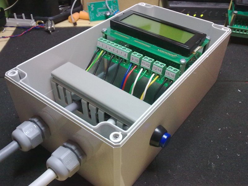

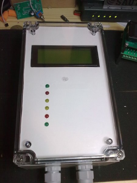

Lassan, de haladok a garázs légellenőrző központ prototípussal, mely egyben a szakdolgozatom témája is. Korábban az áramkörről már tettem fel képet, most megmutatom a dobozolást. Már csak a feliratozás hiányzik, viszont még nem találtam olyan egyszerűen használható programot, amiben meg tudnám csinálni. Front designer-ben nem tudtam beállítani az előlap lekerekítéseit, így ezt nem tudtam használni.
Még több kép.

(#) vicsys válasza miklosch hozzászólására (») Ápr 21, 2010 /
Szép munka! Kár, hogy működés közben nem látszik. Mit ellenőrizget a garázsban? Konkrétan, mi a lényeg?
(#) miklosch válasza vicsys hozzászólására (») Ápr 21, 2010 /
RS485 hálózatú szénmonoxid távadók adatgyűjtésére, és kiértékelésére szolgál, valamint feszültségmentes kontaktusokkal jelzi, ha meghaladta a beállított értékeket a koncentráció, így épületfelügyeletet valósít meg.

(#) varttina válasza miklosch hozzászólására (») Ápr 21, 2010 /
A Corel-t tudom ajánlani a feliratozáshoz. A 6-os verzió még egyszerűen kezelhető, de az újabb kiadások használata is kis gyakorlással elsajátítható.

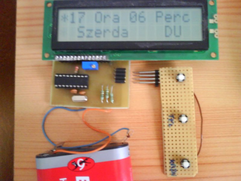

Ma készült el a pices órám még a teszt fázisban van
de már látszik hogy mit tud

Jó az!
Miben programoztad a PIC-et? Mennyire pontos? Majd mérd le valami megbízható stopperrel, mondjuk nállam 10 óra alatt késett egy pár másodpercet (Q&Q órával mértem)
(#) kaqkk válasza zenetom hozzászólására (») Ápr 21, 2010 /
Parsicban írtam a programját , és most próbálgatom az időtítéseket belőni . Ha a számított időzítést írom a programba napi 4-5 perc késést produkál , ezért kb egy hetes teszt üzemre számítok , mire" teljesen" pontos lesz . Ráérek inkább nézek napi időt akkor talán jobban látszik az eltérés .

Milyen kontrollerrel működik? Timer0 -nál figyelembe veszed, hogy írás után 2 ciklusig nem számol? Ha 16F628(A), akkor a timer2-vel egyszerűen lehet pontos, periódikus megszakítást kérni.
(#) (Felhasználó 4577) válasza miklosch hozzászólására (») Ápr 21, 2010 /
Szép munka!

(#) SALáta válasza tatabike hozzászólására (») Ápr 21, 2010 /
Szép, nekem tetszik. Jó ez a vékonykliens ház, jól oldottad meg a szellőzést. Ami a lényeg egy fillérbe se került ha jól értem. Ha tönkremegy tudsz venni bele másik végfokot, nem valami kínai vacak amin minden alul van tervezve kivéve a wattok számszerűsítése.

16f 628 -al megy és a parsic programban nincs lehetőség
a timer ek közötti választásra (ez grafikus fejlesztő)
így marad a kisérletezés .
(#) vicsys válasza kaqkk hozzászólására (») Ápr 21, 2010 /
Nem akarlak elkeseríteni, de nem lesz pontos. Ha van rá lehetőséged, áldozz fel két lábat és használj RTC-t. Nekem a DS1340 nagyon bejött. Ebben az esetben ketyeghet a PIC a belső 4MHz-es oszcijáról is.
(#) kaqkk válasza vicsys hozzászólására (») Ápr 21, 2010 /
Hát olyan hatalmas pontosságot nem is várok el tőle
nem kell atomóra Anyukámnak készül , ő 80 éves
és az az egésznek a mottója hogy soha nem tudja hogy a hét melyik napja van éppen , ha mondjuk havi egy két perc csalás van benne , az már bőven belefér .De köszönöm a tippet a következő órámba megpróbálom
beleépíteni Egyébként reggel óta nem késett nem sietett legalábbis perceket nem .
(#) proli007 válasza kaqkk hozzászólására (») Ápr 21, 2010 /
„parsic programban nincs lehetőség a timer ek közötti választásra”
Dehogynem! A varázsszavak: include/asm :yes:

Na látod erre nem gondoltam : de majd ha egyszer
megtanulom az asszembli -t talán ezt is meg tudom majd valósítani
