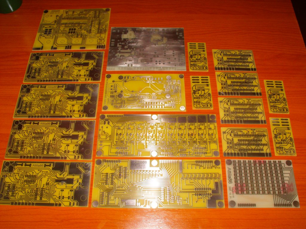

Tegnap volt egy kis idő kipróbálni a kétoldalas laminálást. TQFP80 tok 9 miles vezetékek. picit elcsúszott mint látszik az utolsó képen, de még nem gáz. Az ónozást pasztával csináltam nem kémia ónozóval. Üdv Peppe
Nagyon jó! Mivel rögzítetted a két lapot egymáshoz? Én tűzőgéppel szoktam csinálni kis borítékot és úgy engedem bele szinte semmi csúszás nincs csak jól kell beállítani és több helyen fogatni össze!

Celluxal fogadtam össze 2 helyen. legközelebb kipróbálom a tűzőgépes dolgot. Meg már lesz tapasztalat
