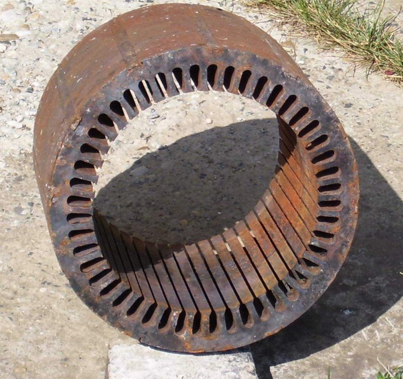

Belső átmérő 21 cm, törzshossz 28 cm, 48 horony.
3 db-ra szeretném majd elvágni, darabonként 200 fordulatnál ~2 KW. 60 fordulatnál kb. tudja a 800 wattot, a hatásfok megvan. A huzal bolti áron ~21000.-.
"A vaspor beszerzése nem nagy gond, elég ...egy jó nagy mágnessel a köszörük körül ,,,tapogatni,,,"
Honnan tudod, hogy az a vaspor könnyen átmágnesezhető trafólemez vagy dinamólemez és nem valami keménymágneses acél? |
