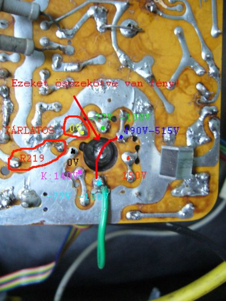

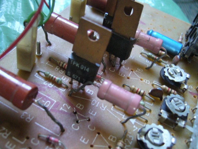

(#) küzmös Gergely válasza kadarist hozzászólására (») Ápr 25, 2010 /
Az hogy kivettem a munkaellenállást azzal megszakitottam a sort,utána már csak egy 22mikro 160V van a panelon... na jó végignézem még egyszer és korra,nemre való tekintet nélkül ami az útamba kerül kiszóróm és vadi újat teszek be... már már imádkozom egy szakadt ellenállásért vagy egy zárlatos vagy nagymértékben kapacitásvesztett kondiért,de mikor rámérek akkor jön a kopp.. nem sipol ,nem szakadt,nem nyúlott és megvan a jelzett kapacitása... ez is jó,ez is jó... egyébként az MPSA 42-nek ugyanaz a bekötése mint a PE7058-nak anno én úgy néztem.. szemből nézve CBE??? A T201 C:0,7V B:-2,3V E::92V T202:C:92V B:93V E:93V munkaellenállással a 92V-93V-ok 140V körüliek Ezek úgy rossz értékek ahogyan vannak.. helyettük is újat teszek.. lehet nem birták a 140V-ot. Ui:Ez a TV-csakazértis menni fog,ha nem akar akkor is
(#) kadarist válasza küzmös Gergely hozzászólására (») Ápr 25, 2010 /
Nem muszáj azokkal a minitranzisztorokkal vesződni. Nyugodtan használhatsz "nagy" videotranzisztorokat is. Bontott színes tévékben találsz.
Bekötés: Bővebben: Link. Megegyezik az MPSA-val.
Szerinted ezek használhatók?
Teljesen jók lesznek a kicsik helyett.
Szia! Azt irta az egyik srác hogy nézzem meg jobban mert nem zárlat az hanem a trafót mérem.. és elküldök egy képet igy legalább te is azt "látod" amit én
(#) küzmös Gergely válasza küzmös Gergely hozzászólására (») Ápr 25, 2010 /
Le van zárva a q..a cső.. -100V... ha összekötöm a segédráccsal (500-100) ezért van fény
De igen.. azt.. Látom már csöppet ideges vagy.. egyébként hol is laksz? A sorkimenő 5-ös lábától indulok és végigmérek mindent.. A főpanelon a C712 az utolsó elem ahol 125V-ot kéne mérnem a rajz szerint.. itt 145V-ot mérek.. egy ellenállás hibádzik mégpedig az R715 amely 470k helyett csak 244k ez még vajon belefér.. Elteszem holnapra a dolgot ,mert már teljesen az őrületbe kergetlek vele.. bocsi..
