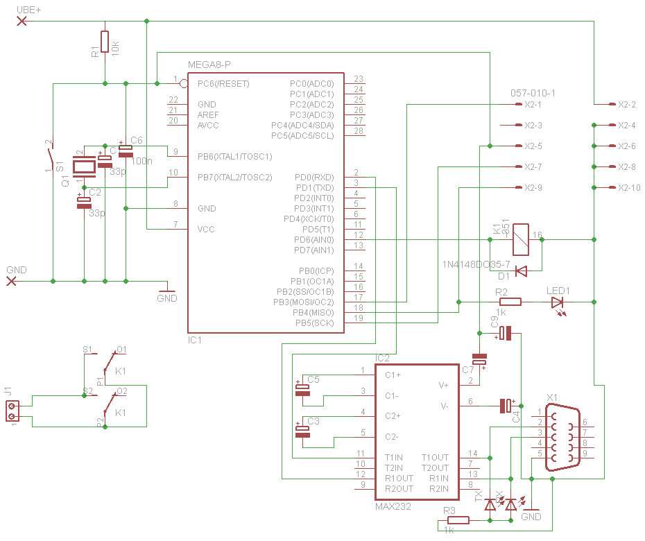

Avr-t és gsm-et kötnék össze a mellékelt kép szerintBővebben: Link
Bascomban irtam a programot és a pc szimulátor tökéletesen szimulálja a gsm-avr kapcsolatot de a gsm- nem komunikál az AVR-rel! A port sebesség és osc beállítások jók. A gsm simco-n keresztül tökéletesen kommunikál a pc-vel. A Max232 rx-tx lábaira tettem egy led-et amivel az adatfolyamot lehet ellenőrizni. Az tx led folymatosan világít Van valakinek ötlete?
Rosszul kötötted be a MAX232-t. HA úgy van bekötve ahogy a rajzodon van. A MAX 232 GND -je a 15-ös láb ezt sehol nem látom. A Tápot meg a 16-os lábán kapja, úgyszntén sehol nincs... Ezenfelül a V+ és V- lábak is rosszul vannak bekötve. A V- láb és a föld közé egy kondi kell. A föld felé van a kondi +lába. A V+ lábra is kell egy kondi és a föld közé. Itt a kondi +lába a V+ lábar jön. Ehhez képest te egészen rosszul kötötted be. V- lábon a kondi fordítva van és a V+ lábat meg felkötötted egy kondival a tápra?! Szerintem nézd meg a max 232 -es adatlapot.
-a tápot és gnd-t szerintem automatikusan bekötötte neki az eagle. (névazonosság miatt), de szerencsésebb lenne azt jelölni.
-a kondenzátort lehet kötni a tápra és a földre is egyaránt. -de a polaritása valóban fordítva van.
köszönöm a segítséget kijavítottam a hibát de a hiba továbbra is fent áll.A rajzon látható tx led folyamatosan világít és nincs komunikáció a gsm és az AVR között.
PC-vel működik? PC-AVR. Terminállal próbáld ki, küldés fogadás külön külön. Ha ez megy akkor a hiba a gsm-ben lehet. Talán: GSM-PC megy? Ha igen milyen kábellel? Null-modem kábel? Esetleg Rx-Tx csere?
Ha az a dioda vilagot akkor ott nagy gond van, ugyanis az Anodja van a foldre kotve...
Amugy a GSM modulod milyen jelekkel dolgozik? Hasznal a PC-d valamilyen hardveres handshake-et -- tehat a GSM modulod esetleg igenyli ezt? (rajzodon nincs semmi ilyesmi) Ja, es nem tudom mi az a "simco progi" -- az olyan, mint az "ize-bize"? Jo lenne, ha valamire hivatkozol belinkeled, vagy elmagyarazod mi az egyaltalan.
Próbáld ki a GSM-PC kapcsolatot úgy, hogy azt a kábelt amit használsz nem dugod a soros portra, hanem fogsz három szál vezetéket és azzal kötöd össze csak a 2,3,5-ös pontot. Vagyis ebből kiderülhet hogy a simco ill. a gsm igényel-e bármi mást mint Rx,Tx. Ilyenkor is megy?
Más: a C9 milyen szerepet tölt be? A C7 miért a resetre van kötve és nem a tápra? Bár ez még nem nagyon lenne akadály. Tx led világítás:ha nem küldesz semmit a Tx-en akkor az a kimenet nulla.A MAX232 invertál és jelszintet illeszt (-3-25V közé), tehát itt most nálad negatív feszültség van. Ezért világit a Tx. led. De ebben a logikában nem vagyok biztos kérem erősítsen meg valaki. Rx, Tx ledeket biztos ami biztos alapok próbáld meg külön ellenállással használni. Ha jó a fenti logikám akkor csak polaritást kellene fordítani (led), hogy busz-logikai nullát vagy egyet figyeljen. Amikor AVR-PC kapcsolat van és adsz ill. veszel akkor hogy viselkednek ezek a ledek? A led világítást az váltja ii, hogy rádugod a GSM-et? |
