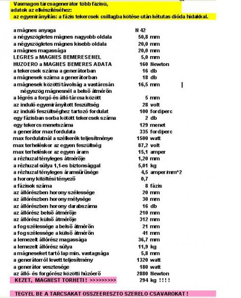

A vasmagos tárcsagenerátor témához:
Örülök, hogy Lehar megcsinálta a bemérést. Az eredmény várható volt, jó teljesítmény és ragadás. Megegyezik a Mokuli tapasztalatával, aki szintén vasat rakott a tekercsbe. Ő működővé tette a generátorát! Ez is egy lehetőség, lásd 632295-ös hozzászólás. A nagy légrés csökkentette a ragadást, az persze kérdés, hogy összességében nyert vagy vesztett... A 694990-es hozzászólásban egy 3 fázisú vasmagos generátor van, minden mágnes alatt van két horony, és a mágnest hornyok fogják közre. Itt a ragadást az egymáshoz közel helyezett mágnesek is csökkentik. Lehetne még variálni azzal, hogy a trapéz alakban álló hornyok között a mágneseket különböző átmérőre tesszük, valamint hol jobbra, hol balra egy picit eltoljuk, de közben a szimmetriára vigyázunk. A 683184-es hozzászólás generátora a gyári "kínai" generátorra emlékeztet. A vas felületek trapéz alakja miatt itt van egy természetes horonyferdeség. A 642134-es hozzzászólásban vagy egy telefonszám, ahol remélem még kapható vas szalag. (ez egy kis szalaghasító vállalkozás). Cogging néven nagyon sok irodalom van a neten angol nyelven. Az ábrákon el lehet igazodni nyelvtudás nélkül is. Pl: Bővebben: Link A hozzászólásokban említett mágneses nyomatékhullámzásra, örvényáram vagy hiszterézis veszteségre csak kísérletek adhatnak választ, Ha a kísérlet tudatos, és lépései jól vannak megtervezve, az eredménye egy jól működő generátor is lehet. Erbe meg én a vasmagos generátornak vagyunk a hívei, mert jobb és olcsóbb generátorokat ad. Mind a három fajta vasmagos generátorra van programunk. A számolás és az adat kimentés max 15 perc. Tehát ha valaki csak arra kíváncsi, hogy mi lenne ha...., akkor se okoz gondot egy generátor adatlap készítése a megadott adatokhoz. Én biztos nem fogok vasmagos tárcsagenerátort készíteni, de ha valaki kedvet kap hozzá, szívesen részt vennék benne számolgató emberként.

Teljesen egyetértünk. Ennek a válasznak ezért csak pici része szól Neked, inkább lobbi a vasmagos generátor mellett. Ezt már biztos írtam itt, de megismétlem. Erbével azon vitáztunk, villanymotor legyen átalakítva, vagy maradjon a tárcsa alak a vasmagos generátornál, és csak az elektromos szempontokat vettük figyelembe: Azonos anyagok felhasználásával nem nagy eltérés lehet abban, hogy melyik legyen felhasználva. Gondolj bele, hogy van egy sík, amin ki van terítve a generátor allórésze a tekercsekkel. Ilyen meggondolással kiteríthetem a forgórészt is egy sík lapra.Kapok tehát két szép hosszú téglatest alakot. Ha a téglatest alakú forgórészt az állórész fölé helyezem, és fölötte egy egyenes mentén mozgatom, egyből feszültség indukálódik a sík állórész tekercseiben mindaddig, amíg el nem megy a "forgórész" az állórész fölül. Hogy az áram termelés folyamatos legyen, több dolgot tehetek: - az egymásra helyezett álló és forgórészt egy hengerre tekerem, végtelenítem, majd valamelyik elemet forgatom. Ez a hagyományos generátor. -az egymásra helyezett álló és forgórészt a síkon kör alakuvá formálom, végtelenítem, majd valamelyik elemet forgatom. Ez meg a tárcsagenerátor. Ha a fenti mondatok igazak, akkor: Vannak jól működő "kínai" generátorok a szélgépeken. Az alak másolható a tárcsagenerátorra. A házi gyártás miatt nagyobb lesz a légrés, ez csökkenti a hatásfokot, de a "ragadást" is. Van tehát működő példa! Erbével mindketten a gerjesztett vasmagos generátor lehetőségét is nézegetjük, egymástól eltérő figurával. Én azon akadtam el, hogy vagy egyszerű a gerjesztett forgórész, de nagy teljesítményt vesz fel, vagy jó a teljesítmény felvétele, de az elkészítése még forgácsoló gépeken is bonyolult. Az előző hozzászólásomban írtam: Ha a kísérlet tudatos, és lépései jól vannak megtervezve, az eredménye egy jól működő generátor is lehet. Ezt ki fogom fejteni bővebben, mert szerintem nagy mértékben elősegítheti a vasmagos tárcsagenerátor ügyét. Rövidesen leírom, remélve hogy elolvasása többeket átbillent az érdeklődés szintjéről az érdemes kipróbálni gondolatra.

Az elméleti számolások minden tipusú generátorra rendben vannak. Nézd meg a 691373 hozzászólást és a mellékletet. A program ezeket az adatokat hozta ki. Vesd össze az eredeti leírással. A generátorok számolása teljes biztonsággal megy, persze előtte be kell mérni a mágneseket, aminek módját és szükségességét már párszor feltettük a fórumra. A vasmagossal a gond csak az, hogy számolással lehetetlen megmondani a ragadás nagyságát. Ezt kell megnézni, de ehhez még tekercs sem kell bele, a mágneseket sem kell a vaslapra felragasztani. Amit leírtam, az pont arról szól, hogy ha valaki csinálni akar egy légmagos generátort, előtte be tud iktatani egy vasmagos próbát úgy, hogy nem dob el mágnest, és drótot. Sikertelenség esetén lesz idő és vas veszteség, aminek pontos mértéke megmondható a tényleges munka előtt, és lehet dönteni a kisérlet ellen, vagy mellett. Viszont ha bejön a kisérlet, fele mágnessel van egy generátor. Sajnálom, hogy a vasmagos próbát szétszedted, még mielőtt a légrés növelését kipróbáltad volna. Ezt az írást ne vedd rábeszélésnek, csupán az általad leírtakat próbáltam pontosítani. A mellékleteket elsősorban saját kíváncsiságom miatt csináltam meg. A mágnesek erejét igyekeztem jól megközelíteni, a kiinduló adat mindhárom generátornál azonos. A végleges méretnél valószínüleg mindkét vasmagosba érdemes betenni 20-22 mágnest. (ilyen összehasonlítást még nem csináltam). Ha Te vagy más csak kíváncsi egy tárcsagenerátor adataira, vagy kisérletezni akar, én vagy Erbe szívesen kiszámoljuk a méreteket (tíz perc). Azzal nem lesz gond.

Remélem látszik, hogy a vasmagos generátor híve vagyok. Ezért írok most. Ez a tekercsbe teszek vasat, nem lehet megoldás. Kisérletnek jó, de félő, arra is, hogy megerősítsék a tévhitet: a vasmagos tárcsagenerátor használhatatlan! A hasznossága meghatározható: volt ugye egy légrés a mágnesek között vas nélkül. Aztán vassal is lett egy, de a "ragadás" miatt a légrést meg kellett növelni (lásd Mokuli). Ha az új légrések összege kisebb, mint az eredeti, van nyereség. A vasmagos tárcsagenerátorok egyik vas részét lemez csíkból kell csinálni, ebbe pedig bemarni a hornyokat, de ez mehet esztergapadon is. Itt még lehet egy eltérés, egy jól kidolgozott vasporos eljárás. Bár arról sincs tapasztalat, hogy ilyen alacsony frekvencián milyen veszteséget ad egy tömör vas. Lehet, hogy elhanyagolható, nem érdemes vackolni a lemezeléssel. (ismét példa Mokuli működő gépe). Ez kisérlet témája lehet. A Mokuli által (632295 képei) használt figurát "olcsó vasmagos generátor" néven számoltam. Valószínüleg csak 200-300 wattra érdemes használni, rossz hatásfokkal, de olcsó ferrit mágnesekkel. A számolási eljárása rendben, gyakorlati tapasztalat kellene hozzá. És egy kép az "igazi vasmag"-ról.

A reluktancianyomaték (ragadás) csökkentésére a légrés növelése rossz megoldás! A mágneskör ellenállásának növelésével a gép főfluxusa és reluktancianyomatéka azonos arányban csökken. A megfelelő megoldást a mágneskör ellenállásának csökkentése jelenti, megfelelően megválasztott geometriai elrendezés körszimmetrikushoz minél inkább közelítő) mellett, kis légréssel és nagy permeabilitású (nem por) vasmaggal. Jó megoldás a hornyok csavarása (mint a 699003-as hozzászólásom generátorában) és a mágnesszám(pólusszám) állórész fog (horony)-szám jó megválasztása. Kis reluktancianyomaték akkor várható ha a horonyszám nem egész számú többszöröse a pólus(mágnes) számnak. (nézzetek meg egy CD-DVD meghajtó vagy merevlemez motort)
Még annyit hozzátennék hogy a fizikai méretek is számítanak (osztókör, mágnes átmérő (Vagy szélesség*hossz), vasmag átmérő (vagy sz*h))
Amit lehar kipróbált az majdnem jó lett (2 pólus volt vas felett fedésben (többi pólusok egymás nyomatékpulzáló hatásait kiejtették)) DE az osztókör átmérője olyan nagy volt a mágnesek/vasak átmérőjéhez képest, hogy a mágnes egyik vastól a másikig átfedés nélkül mentek át, tehát megmaradt az N pólus nyomatékpulzáló hatásából 2 teljesen "egész" db, ami elmondása szerint még így is nagy volt. Ezt a megmaradó 1..2 db pulzálóhatást csak átfedéssel lehet csökkenteni ésszerűen (gyári gépeken is van kb 5%).

Nem akartam ennyire részletesen kifejteni, de ez is hozzá tartozik. Rőviden a cél az, hogy a gép mágneses ellenállásának átlaga (közel) független legyen a szöghelyzettől.
Nem akartam ennyire részletesen kifejteni. Röviden a lényeg az, hogy a gép mágneses ellenállásának átlaga (közel) független legyen a szöghelyzettől, de alacsony értéken lehessen tartani. Így lehet kevés mágnesből kis reluktancianyomatékú 1 tesla körüli indukciójú így elfogadható kihasználtságú (árú, méretű) generátort megfelelő hatásfokkal építeni.
