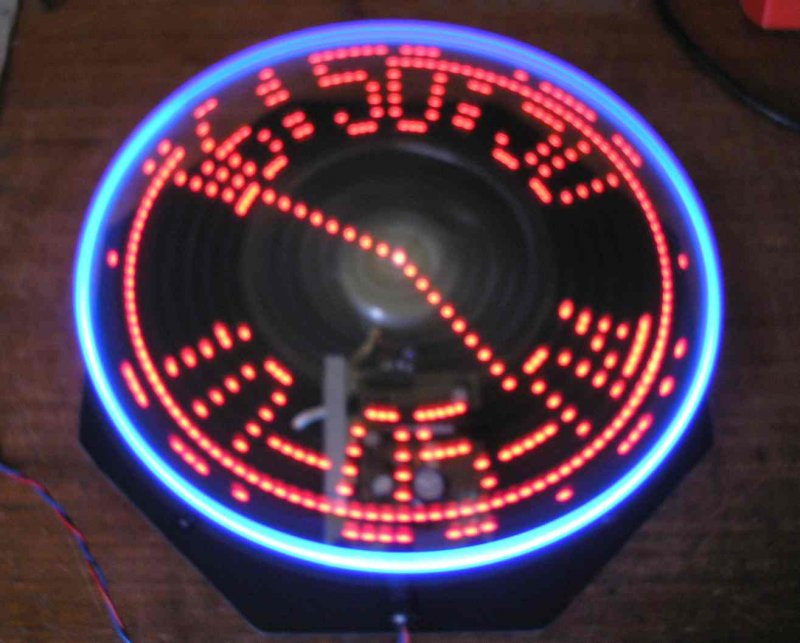

Elkészültem a "majdnem" végleges f628/RTC-s Capstan motoros/ fazékvasmagos áramátviteli verzióval. Nagyon erős motor és fel tud pörögni a propellerrel nagyon gyorsan. Most 12V-on a motor 0.2A, a forgótrafóé 0.18A az áramfelvétel. Kb. most annyi az áramfelvétel, mint egy jó PC ventivel működő óráé. Még egy köralakú fekete takarólemzke kell közvetlen a propeller alá, hogy a "vastag", vagy magas felépítés valahogy rejtve legyen. Kitöltés a bázis programban: készenléti 12%, üzemi 15%, frekvencia 63KHz, és 3.3 Ohm van sorban a primer tekercsel. Néhány felvétel még az óráról.

Nagyon tetszik ez a kialakított újjabb propeller clock meghajtás, áramellátás. Már a határokat döngetem. A kitöltés már csak: készenléti 5%, üzemi 12% lett. Addig állítgattam, finomítottam a mechanikai és elektromos lehetőségeget, amig egyre jobb nem lett a rendszer működése. Most a fordulatszámot a motorrral 1500 körüli értéken taráshoz 140mA, a forgótrafóé 130mA! Ez nagyon jó érték a videó-fejmotoros propeller meghajtáshoz képest, ahpl 700-900mA alatt az nem dolgozott sosem tökéletesen. Itt most minden funkciót be lehet kapcsolni, van elég tartalék, és nem csökken le a ledek fényereje sem. Egy kis hütőbordát azért felraktam a FET és az LM2941-re, amelyre a 7805 is felkerült a hossz miatt. Így már semilyen probléma nem keletkezhet, hiszen amúgy is kevés áramok folydogálnak. Nem is kapcsolom ki néhány napig a szerkezetet. Még egy megjegyzés. Az RTC telepet 4.5V-ra alakítottam, mert a 4148 diódán túl nagy feszültség esett, emiatt bizonytalanná vált az idő pontos tartása. Így most tökéletes lett az is.
Kettő kép: a végleges bázis a.k. hűtéssel, és a "teljes" kijelzés.
