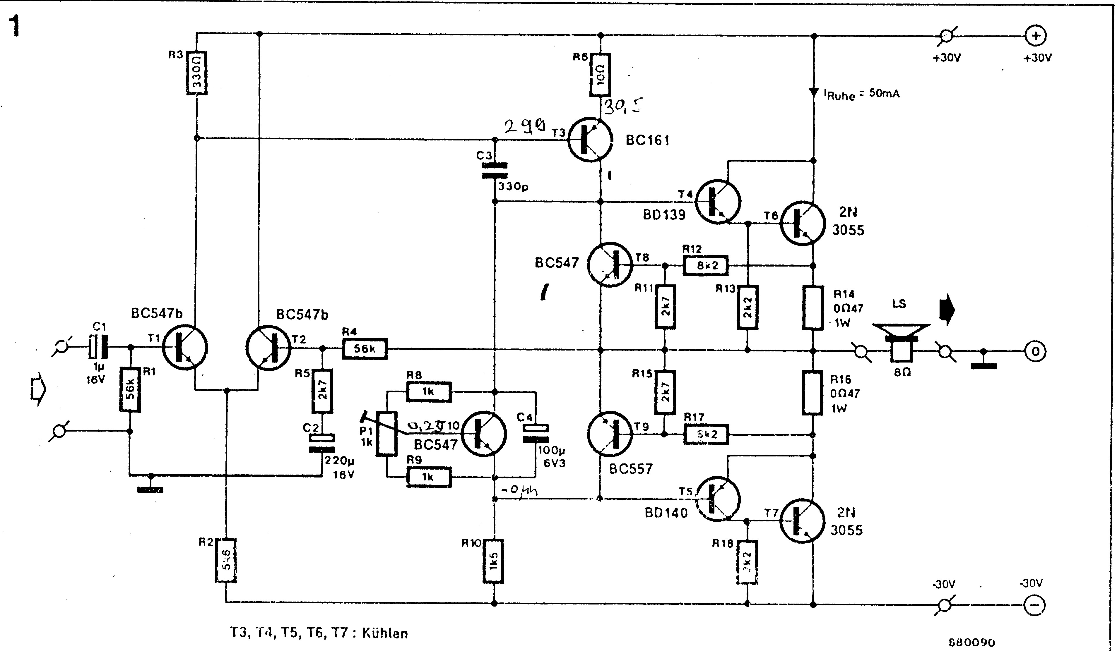

melyik ez a kapcolás amit épitettél? milyen végtranyokkal csinálad? npn és a pnp tranyot nem ugyan ugy kell mérnded. . mert a diodák egyikben nyitoirányba van elöfeszitve a másikban zároban. a tokozáson belöl.
A Mayan-féle minimum A, ezért nyomtam a válasz gombra
![]() 4db bd242C, csak ebből 2-t az st gyártott és azok tűnnek rossznak...

Hát persze hogy kell szigetelő alátét a csavar feje alá is, lehet kapni a boltban, olyan, aminek belül is van egy kis pereme, egyéb nem jó ! Meg szigetelő-hővezető lapocska kell alá. Ezek alap dolgok. Lehet az opamp is rossz, mert az állítja be a kimenti nullát. Nagyon figyelj oda, és legjobb lenne ha vennél új tarnyókat és ic-t, és biztosra mennél.
Persze, csillámot kapásból raktam alá, de a csavarfejet soha senki nem említette.
De közben rájöttem , hogy oltári nagy marha vagyok. A tranyó kinyit -0,38V-nál és ő engedi át feszt ![]() Az opamp meg még nem dolgozik. Ma belerakom a trafót ![]() Köszönöm szépen!
Na sikerült összerakni, de vannak gondok:
1. Búg a trafó 2. 0,9V körüli fesz van a kimeneten 3. ha rákötöm a próbahangszórót, iszonyú torzan szól ráadásul nagyon halkan Továbbá azt vettem még észre, hogy főkapcsoló kikapcsolásakor felhangosodig és valamivel tisztábban szól, majd fokozatosan elhalkul. Van ötletetek?

Nekem az volna a kérdésem hogy erre az erősitőre http://www.hobbielektronika.hu/forum/files/04/0456253de4f4293b46220...7f.jpg rá lehet-e kötni a kimenetre 4ohm-os hangszórót? A segitséget előre is köszönöm!

Háromszor néztem át. Most cserélek opampokat és tranyókat, hátha...
Ezzel egyetértek és ha jól emlékszem, hangszórós is csinált anno erre kísérleteket.
Kicseréltem a tranyókat...tökéletes
![]() Furcsa, hogy a harmadik féle tokozású a 242c, de ez tűnik eredetinek... Idézet: „Továbbá azt vettem még észre, hogy főkapcsoló kikapcsolásakor felhangosodig és valamivel tisztábban szól, majd fokozatosan elhalkul.” A helyedben megpróbálnám csökkenteni a tápfeszültséget.

Egyébként terhelve +-15,05V. Üresen kereken 17V. Mayan: Szerintem mikor a csavarok nem voltak szigetelve akkor történhetett valami, de ahogy olvasom, az ST termékeit hamisítják, egy vidéki kisboltban azokra sikerült ráakadnom. Egyébként azt az ellenállást mindenképp potival kell helyettesíteni, mert a nyugalmi áramok nagyon nem stimmelnek. Az eredeti tranyókkal 300 és 500mA, a jelenléegiekkel 50 és 60.
Hm. Nekem nem voltak ekkora kulonbsegek. Most kb. 250 mA-rel megy nekem, de meg ez is eleg kicsi aram egy a-osztalyunak. 5-600mA az mar majdnem korrekt.
De te BD244-el raktad össze gondolom és ideiglenes most csak 5,6K-s ellenállás van benne, éppen most fejezem be a poti visszarakását

Boltiból egy olyan 150ezres kategória ![]() Egyébként mekkora nyugalmit ajánlanátok max egy bd242-nek?
Ha villanymotort, vagy izzólámpát akarsz vele szabályozni, 1,5-2A, ha viszont erősítőben akarod használni, akkor mindenképpen 1A alatti áramot javaslok.
