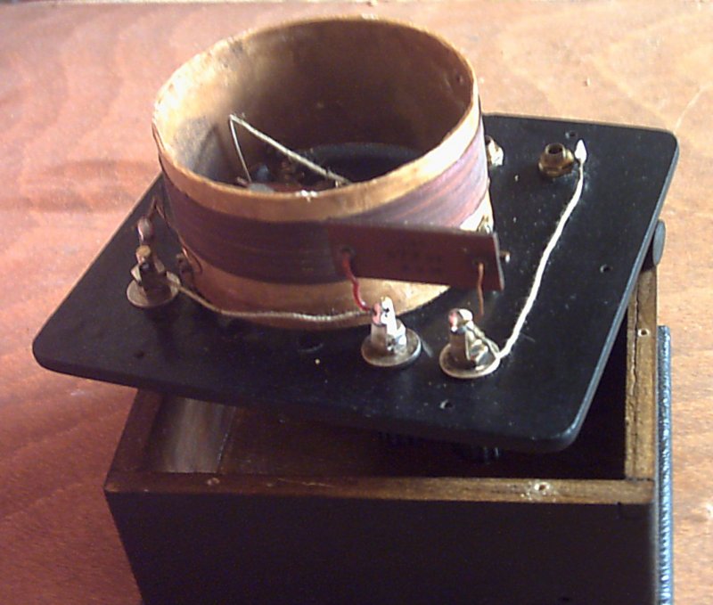

Egy újabb detektoros régies stilusban. Most a kész rádióról egy kép. Érdeklődés esetén a készítés közbenső fázisairól és a kapcsolási rajzról is teszek fel képeket.
Feltettem a feliratot is mert nehezen olvasható. "2010.05.15-én elkészült detektorosom. A detektort változtathatóan lehet a tekercs leágazásaihoz kapcsolni. A fehér dugó melletti rövidzárral lehetőség van a tekercs lekapcsolására és külső (kisérleti) tekercs csatlakoztatására.(A piros és a fehér banándugók közti banánhüvelyek)
Kristálypótló diódával beüzemelve az illesztő kapcsoló középállásában nappal 4 adó hallható minimális áthallással. Az antenna 16 m bádogszegély (HI!) a verandatető szélén, a föld(ellensúly) pedig a verandán lazán kihúzott 10 m sodrott rézvezeték.( Rendes földeléssel halkabb volt) A fejhallgatón az egyenirányított nagyfrekvencia effektív egyenszintje 40-90 mV adótól függően. Ez jó hangerő. 5-10 mV már érthető hangerőt jelent"
