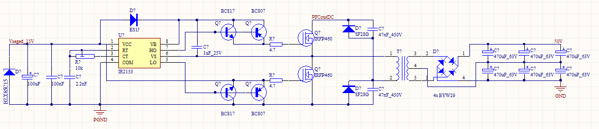

Megrajzoltam az ir2153 rezonáns tápot, szerinted így helyes a rajz? (Persze, ehhez még kell trafóméretezés. új ETD44 ferrit/csévém van.)
Mit kellene változtatni, ha kész PC táptrafóval építeném meg? Sorba kötni egy induktivitást (kiváltva a szórási ind. értékét)?
(#) pimi9 válasza TyeDa hozzászólására (») Máj 15, 2010 /
A gate-k környéke káosz.
Nézz utána: Komplementer emmiterkövető
(NPN kollektor -> +táp, emmiterek közösek, PNP kollektor -> -táp, bázisok közösek)
A többit jól gondolod.
