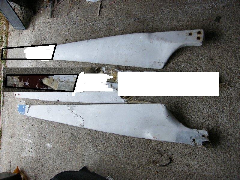

A 3105-ös képen a nagyobb épen maradt rész levágni hogy a végdarab átmérője kb. megegyezzen. Ezután már lehet használni sablonnak. Mondjuk gipszbe önteni két fél darabban hosszirányban a két felet a végén összeilleszteni. A gipsz sablonba lehetne vágni az éleken mélyedést erősitésnek.
Kerestem egy rajzot hozzá. Az éltől-élig tűnik jónak.

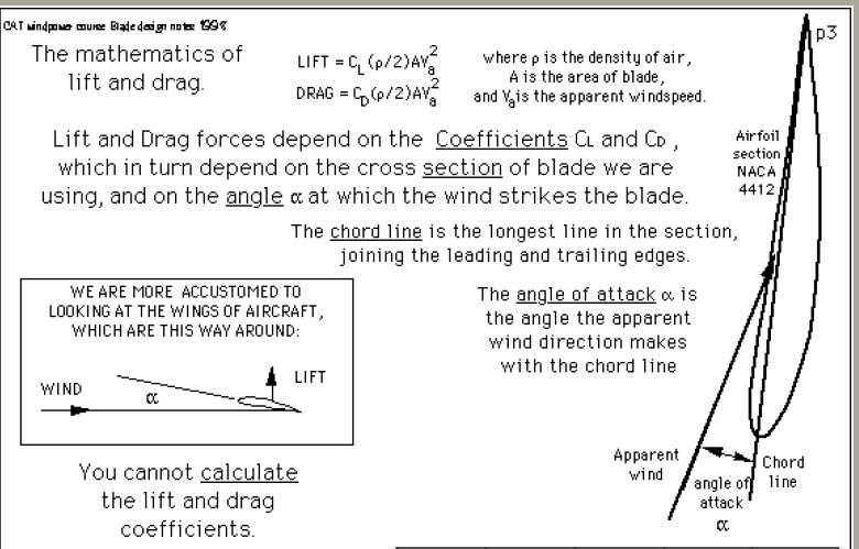

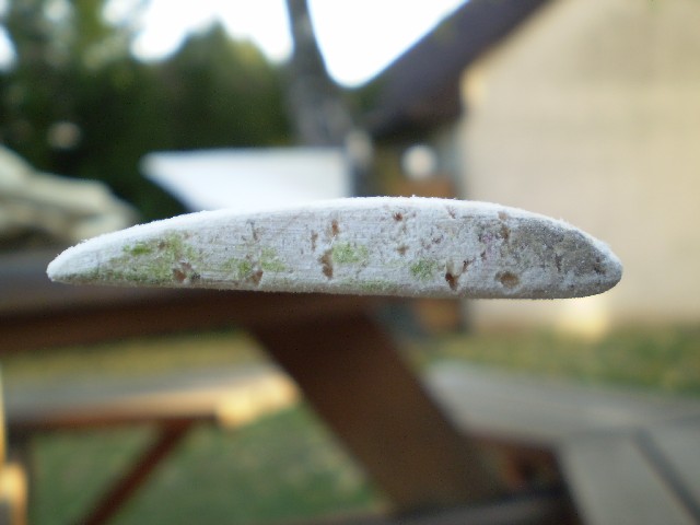

Nekem ez (NACA4412) van kifaragva fából. Mint már többször leírtam itt is és a másik fórumon is, tudja az 5-6-700-as fordulatot kiegyensúlyozás után. Persze ha van hozzá szél is. Azt meg már megint többször megbeszéltük, hogy a fordulatszám milyen fontos az elérendő teljesítmény szempontjából. Én nem akarom műgyantából készíteni, teljesen felesleges. Javaslom Ti is csináljátok fából.
Itt egy fotó a lapátvégről, ahol jól látszik a profil. És egy másik ahol meg jól látszik az egész lapát.

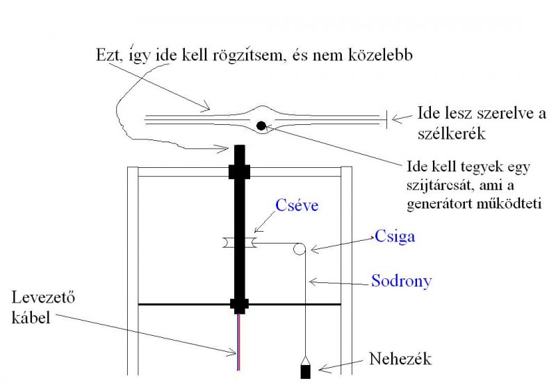

Az ötletem szeretném közszemlére (véleményre) tenni. A hátsó tengelyt kell rögzítenem az egészet tartó tengelyre, de még nem látom tisztán, hogy hogyan. Kollektor gyűrűket nem akarok használni, hanem kábellel vezetem le. Ahogy a szél más irányba állítja a gépezetet, valamennyi sodrony feltekerődik (lásd kép). Amikor leáll a szél, a nehezék letekeri a sodronyt, annyiszor forgatja körbe az egész építményt, ahányszor a szél körbe tekerte. Így az összetekeredett kábel újra kitekerődik. Ez még elmélet, de az állvány és a hátsó tengely valóság.

Ennek, így semmi értelme. Plusz a csapágyazási problémák. Ez úgy lenne érdekes, ha a kardántengelyt függőlegesbe fordítjuk és az hajtja a generátort. Így, nem kell a kommutátorral bajlódni. Nem kell. Többek között ez lenne az értelme a difi alkalmazásának. Az áramfejlesztőt lehet a vázhoz, toronyhoz rögzíteni. A lényeg, hogy ne legyen túl hosszú a kardán helyébe kerülő tengely. Ettől függetlenül, mindenki úgy csinálja, ahogy akarja. Nekem ez a dolog már működik.

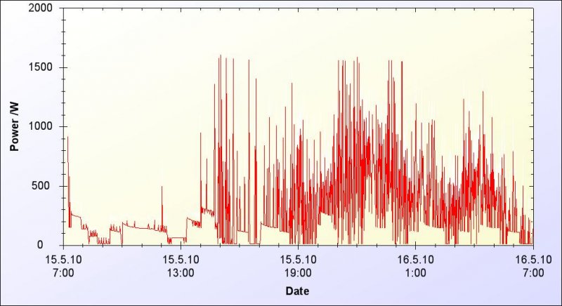

Nálam is dolgozott a túltöltés elleni védelem. Nem tudom hányszor kapcsolhatott be a 2000W-os terhelés (névleges) mert rendesen kicakkozta a grafikont......
Ez már rendes termelés,és elöre láthatolag,a héten igy is lessz.(ha ugyan a meteorologusok igazat beszélnek)
