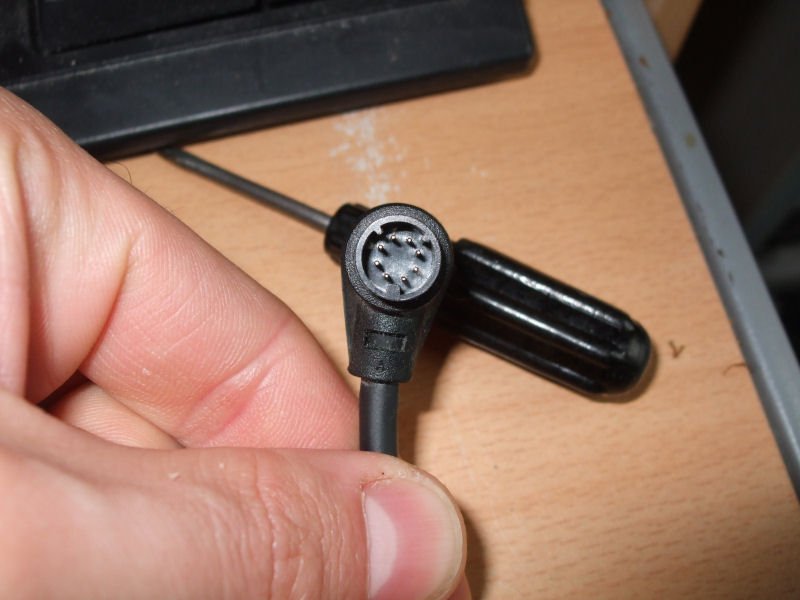

Na pont ilyet szeretnék csinálni, mint ami a videóban is látható. Illetve amilyet vzolee is csinált. Az egyetlen gondom, hogy nem tudom a nézőke kábeleinek kiosztását. 6 szín van belőlük: -narancs -piros -fekete -szürke -sárga (citrom) -fehér Gondolom a fekete és a piros a táp. Hogy mennyi azt később kimérem a kamera csatlakozásán. Viszont a videojelről fogalmam sincs. Talán sárga és fehér? Csak a csatlakozó színéből kiindulva... Viszont akkor a szürke és a narancs kimarad. Vagy azok csak a visszajelzéshez kellenek? Pl visszaküld valami jelet a kamerának, hogy működik a rendszer? Esetleg ki lehet ezeket mérni egy mezei multiméterrel valahogy? Köszönöm.
Valami csalafintaság lesz itt. Kibányásztam a csatlakozót ami a kamera alaplapjához csatlakozik. Itt már 8 vezeték van, és négy lábon mérek 4,8 voltot. (Mondjuk ez jó hír is lehet, akksis táplálás megoldva.)
De még mindig nem tudom konkrétan melyik a táp, és melyik a videojel bemenet.

Nem tűnik túl egyszerűnek. Ha jól értem a rajzot, a táp a 22-es, és a 2+12-es lábra megy(sőt a 12-ről tovább a 11; 10; 9-re ). Vajon melyik a pozitív? Aztán látom "input TV signal", de csak egy jelölés, mi van a másik felével? Vagy az a "letter signal" a másik fele? Meg, látom a 15-ös lábon van 2,2volt. Csak szintén nem tudni hogy pozitív vagy negatív, és hol a másik fele. Ugyan ez a helyzet a 9-es lábbal. Azt hittem lesz majd két vezeték a végén, egy táp +,- ; és egy AV-in +,-.
2-es, 12-es: +5V
4-es, 8-as: GND 18-as: Videó bemenet Ezt a 3 vezetéket kell visszakeresned. 1-12 és 4-8 már a panelon közösítve lesz. 18-as lábnál pedig biztos lesz 1-2 alkatrész sorba kötve, így az nem tudod közvetlen kimérni, csak végigkeresni az útját. És a videó jel testjét is a GND-re kell kötni.

Kiválasztottam a legegyszerűbbet, a 18-as lábat (input TV signal), mondván szemre az a legegyszerűbb. Szakadásvizsgálóval álltam neki, először úgy próbáltam, hogy hozzáérintettem a lábhoz, majd a csatlakozókhoz, de persze semmi, aztán próbáltam apránként haladni, mindig ahol csipogott arra lépegettem, de egy idő után már elvesztem a fonalat, vagy több helyen is csipog vagy sehol sem. Vagy nem így kellene csinálni? Szemmel képtelenség követni, ráadásul itt-ott valami fehér cuccot ráfolyattak.

Azt hiszem megtaláltam, mert valami történik.
Sima táppal csak egy led világít, ha rákötöm a kamerát akkor látszik, hogy jó helyen van, mert kép ugyan nincs, de a képernyő zajos, néha felvillan és a kamera mozgatása befolyásolja a zajt. Talán a képkereső hibája. Fél siker, de jobb mint a semmi.

Azóta új képkeresővel is próbálkoztam. Az eredmény ugyan az. Szerencsére ugyan az az IC volt a keresőben, a lábakat hamar vissza lehetett keresni. Szóval tápot rákötve a kereső prímán világít. Hozzáteszem, hogy a kamera amiből kiszedtem a mai napig prímán üzemel, tehát ezzel nem lehet baj. Amint rákötöm a külső mini kamerát egyből zajosodik és fut a kép, de képet nem ad. Ha mozgatom a kis kamerát akkor annak megfelelően változik a zaj is, ebből gondolom, hogy minden jó helyen van, de valami mégsem stimmel. A keresőnek 5V kell, ez megvan, a kamerának 12, ez is meg van. Aki épített már ilyet az hogyan oldotta meg? Csak úgy direktben rá a jelet a keresőre? Vagy kell valami ellenállás vagy valami?
Igen direktbe kell rákötni a kompozit jelet. A kamera és a kereső testét is össze kell kötni. Esetleg lehet szabvány probléma is, egyik PAL másik NTSC. Merre laksz?
Megvan, összekötöttem a testet is, addig nem is történik semmi amíg minden a helyére nem kerül.

Minden PAL szabványú. A mini kamera is, és a nagy kamera is amiről a keresőt leszedtem. Estleg arra tudok még gondolni, hogy nem jól mértem ki a video lábat a keresőn (pedig de).
Csak hogy véletlenül se legyen gond, GND ill. test alatt az áramforrás negatív oldalát értjük igaz?
Működik prímán minden! :worship:
