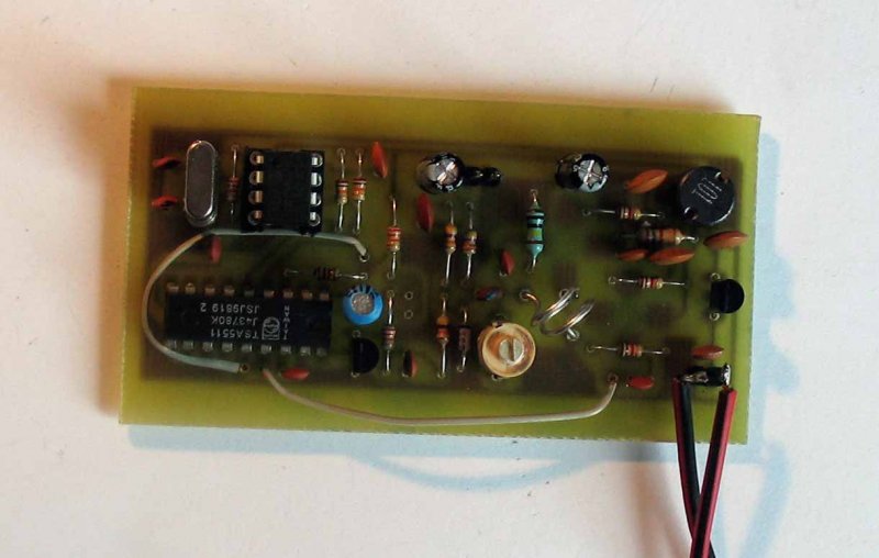

(#) Novak hozzászólása Máj 22, 2010 /
Leteszteltem, tökéletesen működik az új nyákon az oszcillátor.
Csatoltam a nyáktervet/beültetési rajzot/fényképet. A kapcsolási rajzot korábban már feltöltöttem.
(#) szendi001 válasza Novak hozzászólására (») Máj 22, 2010 /
Szia! Ennek nekiallok igy ahogy van, nagyon jol kis nyakterv. Talaltam neten egy hozza valo dos os progit amivel be lehet allitani a frekit. Jol ertem hogy ez az a verzio amibe egy frekvenciat lehet belegetni es 50 Khz a lepes amit be lehet allitani?Megerkezett az ic-is mindenem van hozza kiveve kvarcot, de gondolom lehet csalni vele, ha szamolgatok egy kicsit. Irok a fejlemenyekrol.
(#) Novak válasza szendi001 hozzászólására (») Máj 22, 2010 /
Igen, szerintem jót találtál. A PLL az ugye "freddos" féle, gondolom onnan töltötted le a programot.
Nekem most a képen látható tekerccsel a maximum állásba kellett tekernem a trimmer kondit (20pF), hogy zárjon a PLL. Ezzel játszani kell egy kicsit, de majd tapasztalod.

Korábban nem írtam, de feltételezem, hogy észrevetted a nyákon található kettő darab átkötést. Valamint a TSA5511-es +5V-ra csatlakozó lába és a föld közés beforrasztottam egy SMD 1,5 nF-os kondit.
