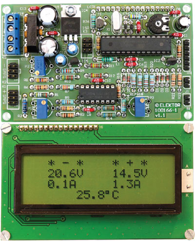

Egy stabilizált tápforrást építgetek.Már a szabályozás meg van. Szimmetrikus, ill. 2 csatornás lesz. A kijelzést LCD-vel szeretném megoldani. Találtam a neten tök jó képet, de sajnos több info nincs. Ugy gondoltam, hogy mutathatná a feszültséget, a felvett áramot és az áramhatárolás beállított értékét. És ezeket mindkét csatornára külön. A másik elvárás az az lenne, hogy tápforrás független legyen, hogy világos legyen, az a lényeg, hogy akármilyen tápba belehessen építeni. Én valami olyanra gondoltam, hogy az áramot is fesz.formájában venném le egy a mérőellenállással párhuzamosan levő osztóról. Valaki nem dolgozott hasonló projekten? Köszönöm a segítséget
A képen látható műszer egy processzor alapú mérőmű. - Itt a legfőbb probléma, hogy csak akkor tudsz mérni, ha a műszer bemeneteknek egy közös GND-pontjának kell lenni, hiszen a processzor A/D bemenetén analóg kapcsoló van. Tehát ha több egymástól független tápon szeretnél feszültséget és áramot mérni, akkor az analóg bemeneten galvanikus elválasztást kellene biztosítani. Ez közepes pontosság esetén is gondot jelent. - Másik probléma, hogy ha az áramhatárolás beállított értékét is meg szeretnéd jeleníteni, akkor az áramhatárolás alapjelének is a közös ponthoz képest kell megjelenni. (Tehát az áramhatárolásnak is feszültségvezéreltnek kell lenni.) - Tehát egyik mérőpont bemenete sem "lóghat" szabadon-függetlenül az áramkör valamely pontján. Tehát a feszültség-áram-határolás mérőpontjainak egy közös bemenettel kell rendelkeznie. Ennek a pontnak közösnek kell lenni a processzor GND vezetékével. üdv! proli007
