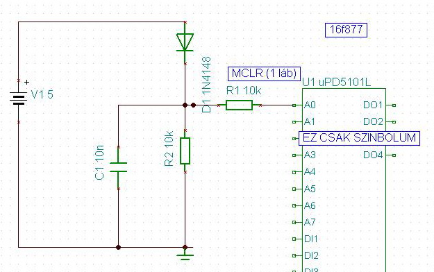

Nekem az osc2 láb 2.25V és az osc1 2.18V Lehetséges, hogy nem stabil Nekem 20pF kondik vannak benne És egy kicsit át átalakítottam az MCLR kapcsolást Azért nem tudtam reagálni semmire, mert el kelet mennem és sietem És beállítottam hogy ne lépjen ki az oldalról

Nem mondom azt hogy nem én, bénáztam Bővebben: Link A kapcsolás meg itt van
