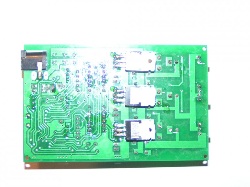

Kukás piacon vettem egy töltőt, ami a képeken is látható. A felirat szerint LiPo töltő.. Tölthetek ezzel Li-Ion akkukat is? vagy azt nem? illetve tudna nekem valaki abban segíteni, hogy hogy is kell bekötni? felirat szerint tud 1-2-3 cellás packot tölteni.. a nyák alsó felén van 3db TO220 tokos felirat nélküli alkatrész is. A bal felső paca alatt IC van, a 2db leragacsozott kocka pedig optocsatoló 3-as.. mellékelem a képeket is. Köszi minden infót!
meg még 3 kép...
típus: YC-B05mV-1A H-Energy
Tölthetsz vele Li-ion akkukat is! (A Li-po töltő 4,2V-ig tölt... elméletileg a Li-ion akkukat 4,1V-ig kéne tölteni, de gyakorlatban azt is sokszor 4,2V-ra szokták, minimális élettartam csökkenés mellett.) A "balancer" csatlakozókon keresztül tudod tölteni a cellákat. A 4 pólusún 3db sorba kötött cellát tudsz tölteni. Értelem szerűen a 3 pólusún 2db cellát, 1 pólusú csatlakozón 1db cellát. Ábra1 Ábra2
