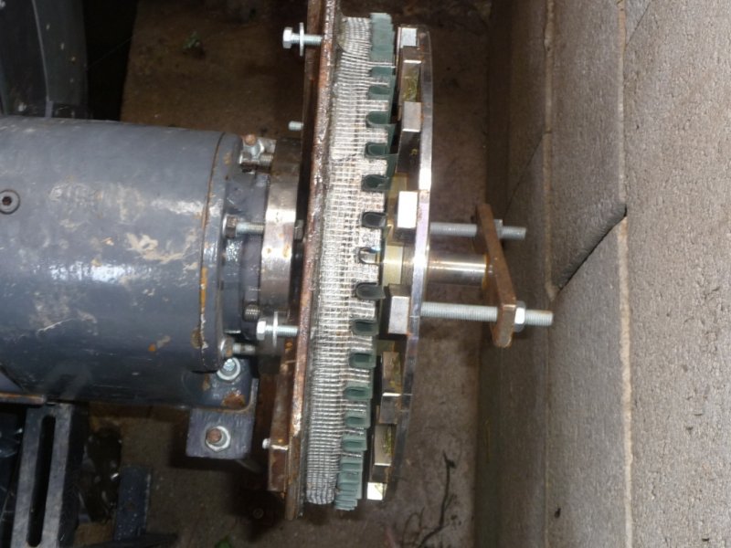

(#) Pepsi 73 válasza Pepsi 73 hozzászólására (») Máj 31, 2010 /
Mágnesek 40×20×10 N42 Mágnesek száma:18db Hornyok száma:54db Horony mélysége:13mm Horony szélessége:8mm Állórész külső átmérő:320mm Állórész belső átmérő:240mm Állórész magassága:30mm Rézhuzal átmérője 2mm Kívánt feszültség 28volt Kívánt teljesítmény 500watt Fordulatszám tartomány:250-400f/min Légrés a forgó és állórész között:6mm

(#) sziriusz válasza Pepsi 73 hozzászólására (») Jún 1, 2010 /
Szia Pepsi 73!
Nagyon szépen megcsináltad a generátor vas részét. Sajnos nem szóltál, hogy a vasmagba nem férnek be a mágnesek, mert akkor megbeszéltük volna a dolgot. Mert a mágneseket 90 fokban elforgatva kell berakni. Ezért volt a vasmag mérete átmérőben csak 20 mm széles. De így sincs gond. Eredetileg a fordulat 400-450 ford/perc volt, a kívánt egyen feszültség 24-28 volt. Most ez 250-400 ford/perc lett, ezzel az egyen feszültség 24 volt és 38 volt között fog változni a fordulattól függően. Ez így jó lesz?

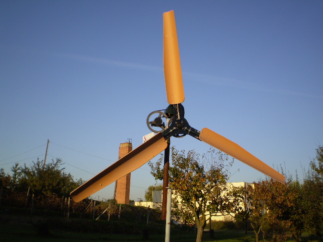

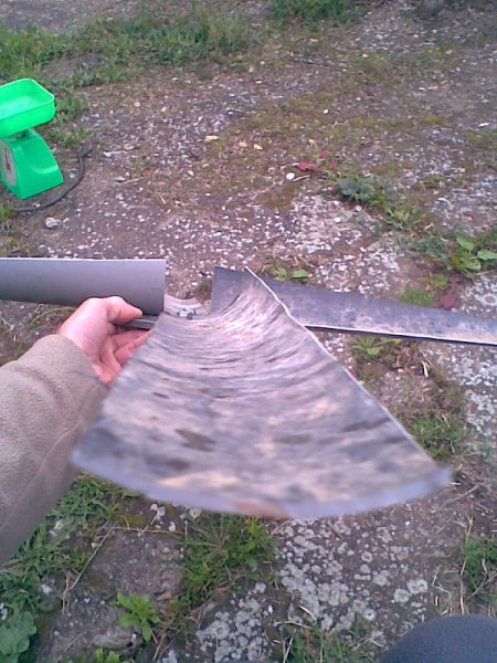

(#) solah hozzászólása Jún 1, 2010 /
sziasztok rakok fel képeket a széllapátokrol,szerintetek milyen járásu a képröl itélve?pvc csöböl ilyeneket vagy hasonlot lehet késziteni.attol függ a végefelé a hegyét elkeskenyiti az ember vagy meghagyja ,hogy öblösebb legyen,több ilyet láttam tiis raktatok fel hasonlot csak nagyobb lapátbol.a lapátom össz felülete 0.44m2-er.van még pvc csövem ha 1,5m-es lapátot csinálnák 3-at és a végétnem csucsositanám le hanem meghagynám jobblenne szerintetek?akkor kb:0,75 m2-errel lehetne számolni a lapátok felületét.ez a csö 90-es átméröjü de szerezni akarok 160-ast.minimum az kellene mert akkor már 0.9m2-er lenne a felület 1,3m-es lapát hosszal számolva és 3db-al.
(#) joco21 válasza solah hozzászólására (») Jún 1, 2010 /
Szia.
Nekem van 3db felesleges, a fotón látható kivágott lapát, plusz egy nyers ami még nincs kivágva. Átmérő 300-as csőből van. Eladom, ha Téged érdekel. 1.500Ft/db.
(#) Pepsi 73 válasza sziriusz hozzászólására (») Jún 1, 2010 /
Szia Sziriusz! [sub] A Feszültség szerintem jó lesz,töltésszabályzót mindenképp kell beépítenem. A mágnesek bemérését nembiztos, hogy megtudom csinálni mert már felragasztottam őket ,és csak 400 fokon lehet leszedni ami már tönkreteszi a mágneseket. Azért így tettem mert ha nem sikerül akkor még légmagos egyik tárcsájának jó lesz.A légrés természetesen állítható de ha túl közel van nagyon megfogja a kereket.Az kérdésem lenne még,hogy mi az a minimális fordult amin egy ilyen generátor termelni tud?
(#) erbe válasza solah hozzászólására (») Jún 1, 2010 /
A 16-os képen a külső ív a kéz felőli oldalon már túlfordul azon a ponton, ameddig érdemes elvinni. Szerintem a 0 fokos szögnél kellett volna elvágni ill. szerelni.
Szintén nem tetszik, hogy a 2 csavar alatt csak sima alátét fogja. Oda legalább kéttenyérnyi 2-es vaslemezt tennék erősítésnek, mert azt a 2 kis pöttyöt a rángatás hamar átszakítja. Úgyszintén a háta mögé is.
Szia Pepsi 73!
A mágneseket nem kell leszedni. A minimális fordulaton itt azt értik, amin van akkora teljesítmény, amit már fel lehet használni valamire. Erre a fordulatra lehet méretezni a generátor induló feszültségét. Ez a kapocsfeszültség viszont a fordulattal közel azonos arányban fog nőni mágneses generátornál. Jelenleg tudsz haladni a vasmagos meg a légmagos generátor fele is, de neked kell eldönteni, hogy mit is akarsz csinálni, meg milyen fordulatszámok mellett milyen feszültség és teljesítmény kell.
Azt megint gondold át, amit a víz teljesítményéről írtak itt a neten, mert az számolgatás igaz volt.

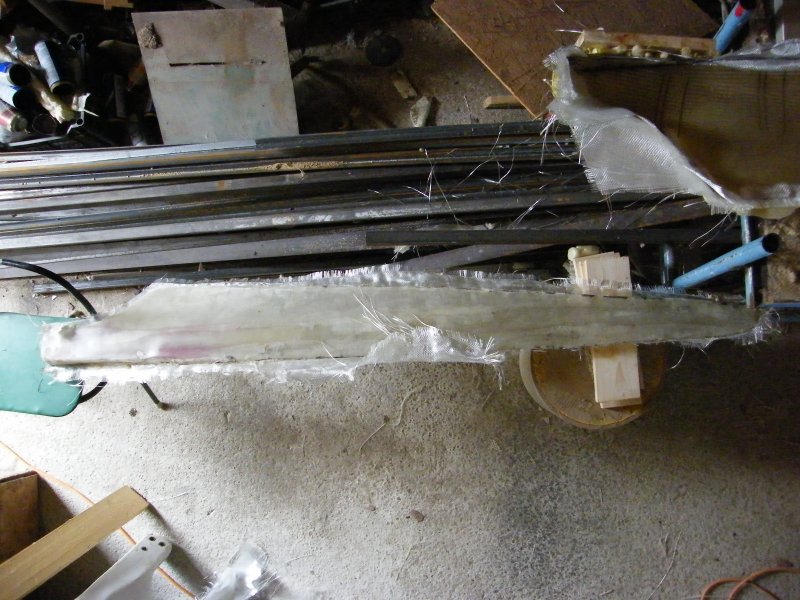

(#) pudding1 válasza Gergő81 hozzászólására (») Jún 2, 2010 /
Köszi! Ezek szerint nem árt ha benne lesz az anyag a lapátban. (Nálam általában elég rendesen süvít a szél de szerencsére széllökésben sem volt nagyobb soha 70km/h-nál) Az összeállítás még hátra van, most a lapátok két oldalát gyártom le, hamarosan meg lesz az összes, aztán jöhet az összeépítés. Mindenesetre a korábban összeépítettet lehet hogy letesztelem, de tuti hogy nem bírna ki 30kg-t a végén... Tegnap kipróbáltam a generátort, kézzel tekerve is sikerült bekapcsoltatni vele a hálózatra tápláló invertert.
A próbadarabra ráálltam és bírta, és még csak meg sem reccsent. A két alátámasztás között 125cm volt, a súly 72kg. A próbadarab súlya 2,1kg. A végén még lesz belőle valami....
(#) solah válasza joco21 hozzászólására (») Jún 2, 2010 /
kösz szépen de inkább magam szeretném megcsinálni,de ha nem tudok olcsobban keriteni csövet akkor visszatérhetünk rá.inkább kérdezném tölled 3 fele van vágva ?mennyire erösek ezek, milyen vastag?amugy nagyon tetszik ügyes munka gratula.
(#) joco21 válasza solah hozzászólására (») Jún 2, 2010 /
A 300-as cső négy felé van vágva. 8 mm vastag.
ha 3 fele lenne vágva az nem lenne jobb?
Nem, mert túl széles lenne.
