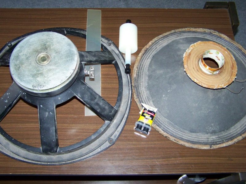

Pattex repair epoxy de nem veszek többet csak kísérlet miatt vettem meg. Amire kellett volna (huzal+cséve) arra nem vált be de a membrán csévéhez jó lesz.
Szerintem elég folyós de ha nem akkor a membránt mindkét oldalát be szoktam kenni vagy ha ez nem lehetséges akkor megszoktam mozgatni a membránt és így kerül alulra is. Szerintem elég folyékony és gyorsan köt.
Régebben szorult 15éve, de mára kidolgoztam egy módszert amitől tökéletesen lejön minden gond nélkül.
Itt a következő áldozat. Esetleg nem tudjátok milyen márka lehet? Régi 3 utas REFLEX ládába volt, de szerintem semmi köze hozzá.

(#) pacal76 válasza hangszoros hozzászólására (») Jún 2, 2010 /
Bizony a kosár gyenge pontja, viszont nekem csak leégett szerencsére.
Lehet hogy Fane mert egy ősrégi három utas REFLEX ládába van.
"Ráadásul nem szerepeltek túl jól" Ez érdekelt.
Még az érdekelne hogy milyen vastag huzallal tekerted őket? Bár nem hiszem hogy emlékszel rá.
Sajnos előttem egy kontár járt benne, ez látszik is a fotókon cséve recept füzetből ragaszó (huzal cséve közt) pálmatex vagy mi. A huzal viszont 0.20 és én is ezt választottam, légrés miatt is.
Ha 150W kibír akkor nekem megfelel.
(#) shalafi.66 válasza pacal76 hozzászólására (») Jún 3, 2010 /
Ez mindig ragasztó, csévetest, és huzalfüggő. Illetve a mechanikai oldal is beleszól, ha a kész hangsugárzót nézed.

(#) Akashi hozzászólása Jún 3, 2010 /
Összeraktam. Kosz volt a cséve és a mágnes között,valami kis izé. Lehet hogy az alucséve aljáról vált le egy kis darabka. De kijött. Acetonnal oldottam le membránt. De alig birtam leszedni a káváról a ragasztómaradványokat.
Szépen központosan összeragasztottam palmafix-szel.
Most jó!
Ti mivel oldjátok le a ragasztót? Én egy óráig szívtam vele.
