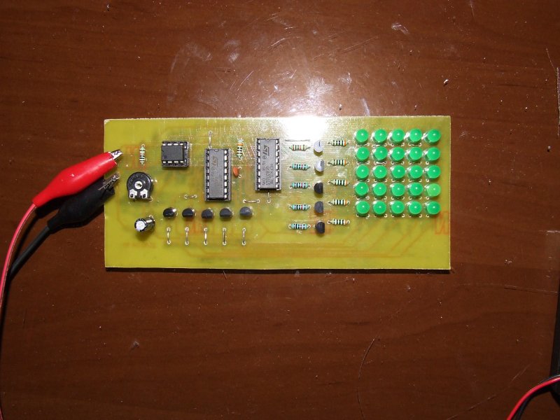

A nyákterved tulajdonképpen jó! Csak a LED- mátrixot kell "befejezned"!
Emeld a tápfeszültséget 5V-ra (4*1.5V), talán a reset is határozottabban fog működni.
Megcsináltam a mátrixot (kép mellékelve) megnéznétek hogy jó e mert már megint nem látok semmit... kell nekem este csinálni az ilyeneket
Egyébként hogyan kellene működnie mert nekem jobbról balra egyesével lépked, ha ezért szenvedtem ennyit lekaparom a vakolatot
Lassú sebességnél a 25 LED-et egyesével kell végig léptetnie.
Talán egy bizonyos órajel felett válik véletlenszerűvé a kapcsolás.
Nos megint ujjat alkottam észrevettem hogy balról az első oszlop nem világit megforditottam a ledeket és most már megy az összevisszaság rendesen Ezekszerint a rajz még mindig hibás valahol. Még karácsonyi villogónak is tökéletes annyi baja van hogy az éppen felvillanó led nagyon fényes mig a többi átlagosan világit ... de lehet hogy nem is baj?
Mint már az ottani fórumon is írtam ,ez nem fog össze-vissza villogni csak tervezési hiba miatt, esetleg tápfeszültség zavarokra.
Sikerült megcsinálni! Egy bronzkefével végig súroltam a nyákot és most már jó szépen lépked egyesével, valószínű hogy valami szmötyi volt a ludas mert 2 led-et összezárt Még annyit észrevettem hogy a 100µF kondi egy kicsit sok kipróbáltam 1µF-dal de az nagyon gyors, szerintem ami elfogadható az olyan 4,7uf-10uf- ig. Még egyszer Nagyon szépen köszön a segítségeteket és az emberfeletti türelmeteket amiért el tudtátok viselni a h*lye kérdéseimet

A kész prototípuson is csak "sima" LED-mátrix látszik. S valóban a kapcsolás " Csibéknek kecskeól. " De a LED-mátrix - 555 - 4017 -es kapcsolások gyakorlására tökéletesen megfelel.
Nincs mit! S ha a kész remekműről is készítenél egy képet... :photo:
Ez az áramkör jó kísérleti alapkapcsolás lehetne, ha a második katódmeghajtó 4017-est egy párhuzamos memóriára (ROM; PROM; (RAM; S-RAM EPROM; EEPROM.) cserélnénk. Persze a memória megcímzéséről is gondoskodni kell. (Érdemes lenne 8 oszlopra bővíteni a mátrixot 8-bites memória esetén.) De cserébe szövegek és egyszerű ábrák kiírása válik lehetővé. :awink:
Hát persze itt vannak. Azért olyan matt a forrasztás mert bronzkefével lesúroltam kivéve az első oszlopot mert az ujra lett forrasztva
