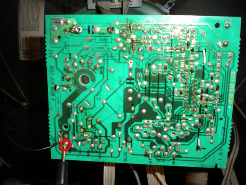

(#) acdc válasza kadarist hozzászólására (») Jún 9, 2010 /
a rajzon nehezen olvashatók a számok, a képcsőpanelról lehúztam a vastagabbik szalagkábelt, amin +14V-ot kap meg gondolom a színeket... így ugyanazt produkálta, azzal a különbséggel, hogy nem fényesedik ki annyira a képernyő és így nem is kapcsol ki,de a csíkok ott vannak... mit lehetne kezdeni vele?
(#) kadarist válasza acdc hozzászólására (») Jún 9, 2010 /
képcsőpanelen lévő TEA5101-es IC 5-ös lábán ott van a 200V, és a 2-es lábán a 14 V?
A trimmerpotmétereken milyen feszültségek vannak? Ezeket a feszültségeket visszadugott csatlakozó mellett mérd.
A képen pirossal bekarikázott ponthoz képest mérjem az IC lábainak feszültségeit? A trimmerpotikon a két szélső lábon mérjek?
A legegyszerűbb a tuner fémházához viszonyítani. Az biztosan testpotenciálon van. Egyébként összesípoltathatod az általad jelzett pontot a tunerházzal. Ha van kapcsolat, akkor az a pont is jó viszonyítási alapnak.
Kisípoltatam a piros részt meg a tuner házát nincs kapcsolat köztük... Tehát a tuner házához képest mértem. A következő eredmények lettek: ic 2-es és 5-ös lábán semmi, a 3384-es poti két szélső lábán: 0.28V a 3380-as poti két szélső lábán: 0.24V-ot mértem..
Gondolom az ic-lábain meg kellene lennie a feszkóknak...
Bizony kellene lenni feszültségnek. Gondolom bekapcsolt, üzemelő állapotban mérted, mert csak úgy van értelme a mérésnek.
Igen természetesen a rövid üzemidő alatt mértem a feszeket.. hogyan tovább? a képcsőpanelon keresgessek szakadt ellenállást?
Egyik tápfeszültség sem jelent meg? Ez érdekes. A rajz alapján kövesd végig a tápfeszültségek útját.
(#) acdc válasza kadarist hozzászólására (») Jún 10, 2010 /
Nah azt hiszem megtaláltam a hibát... a képcsőpanelon 2 szakadt ellenállás, neki is álltam kicserélni, de utánna véletlenül valami zárlatot csináltam mértem az egyenirányító diódákat, 2 szélső elszállt.. 1n5062 tudnál mondani valami típust amivel helyettesíthetném, mert elég drága és csak rendelésre tudok szerezni.. 800V 2 A-a dióda..

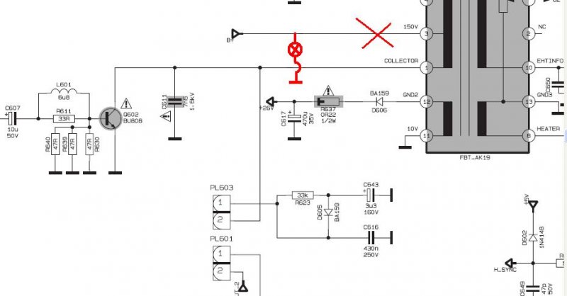

(#) mineral válasza kadarist hozzászólására (») Jún 10, 2010 /
Szia István! Nekem is van egy JVC tv-m. Az is táphibás. 11AK36a8
Az lenne a kérdésem , hogy erre a tápra is rátehetem a 100 W-os izzót vagy ide elég a 60-as is?
Valamint nézd meg légyszíves a mellékelt rajzomat jól értelmezem a lámpa bekötést?
(#) kadarist válasza mineral hozzászólására (») Jún 10, 2010 /
A képen a sorvégfokozat látható, nem a hálózati tápegység. A sorvégfokozatnál is lehet használni az izzólámpás áramkorlátozást, de én inkább 60W-ossal próbálkoznék, mert a 100W-os hidegellenállása már elég kicsi, és az okozhat gondot.
Viszont ha az a célod, hogy védd a tranzisztort (BU808), akkor sorosan kösd be az izzót a B+ tápvonalba, ne párhuzamosan. Ha csak a hálózati tápegység leterhelése a célod, akkor jó a rajz.
(#) mineral válasza kadarist hozzászólására (») Jún 11, 2010 /
Igen a képen az FBT van. Azzal tisztában vagyok. A célom az , hogy a javított tápot így kipróbáljam. Igaz rajzolhattam volna az izzót táphoz is. De végülis a táp ide dolgozik.
(#) kadarist válasza mineral hozzászólására (») Jún 11, 2010 /
Inkább a hálózati oldalra építsd be a lámpát, mégpedig sorosan, például az egyenirányító és a pufferkondenzátor közé. A szekunder oldalt hagyd békén. Ha valami gond van a táppal, akkor a lámpa erős fénye elárulja azt.
