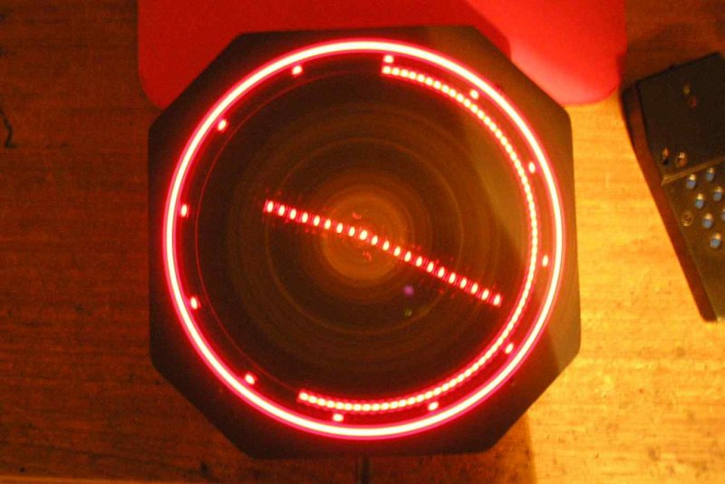

Csak nem bírtam tovább, addig kerestem mig nem találtam elemet, dióda-hidat, és összeraktam kipróbálásra az SMD propellert. Megy. A távival vannak gondjaim, nehezen léptet, a parancsokat többször is el kell küldeni. Ezen még dolgozni kell majd. Néhány felvétel a működésről.

(#) janocsi válasza patexati hozzászólására (») Jún 14, 2010 /
Új TSOP4836 van beépítve. Most írtam át URC22B-re a Keys.asm-et, csak 2 parancs, (LIGHTLIM_UP/LIGHTLIM_DN) nem fért már be, de ezzel sokkal gyorsabban tudom kezelni az órát. A telep diódáját rendben raktam, annak kötését nem is figyeltem előbb. Tesztelgetem tovább, de ez már így fog maradni, talán a külső kört cserélem majd kékre-zöldre. A propellert egy korábban elkészített bázisra építettem ideiglenesen, de lehet hogy ezen marad egy ideig. (Egy "fél fazékmagos" forgótrafóról üzemeltetem, ezt nagyon kicsiben is el lehetne készíteni). Világosban nagyon "sziporkáznak" a forrasztások, fénygyűrűk jelennek meg, azzal kell valamit még csinálni. Újabb képek az óráról.

(#) janocsi válasza janocsi hozzászólására (») Jún 14, 2010 /
Egynéhány tesztet elvégeztem, és máris az SMD propeller felé billent a mérleg. Nem az áramfelvétel, (az össz. bázissal, itt is 480mA, mint az erről leszedett hagyományos propellerrel mérve), inkább a simább pörgés és a látvány sokkal szebb képe itt a döntő. Oldalról, vagy paralaxisból nézve sem romlik az olvashatósága jelentősen az SMD LED-ek miatt, a fényereje is egyenletesebb eloszlást mutat. A rezgésmentes forgással nyilván sokkal nagyobb fordulatra lenne képes, de még nem pörgettem fel megfelelő hardver híján. 1380 fordulaton dolgozik most, ha emelem, a (Capstan) motor kezd zajosodni, így még elviselhető. Jóval csendesebb maga a propeller zaja is, kisebb légellenállásával sokkal kevesebb légmozgást okoz. Patexati igazán jól tervezte meg a besüllyesztett nagyobb és nehezebb alkatrészekkel ezt a kiválóan működő SMD propellert. A LED-ek távolsága tökéletesen megfelel a propeller méretéhez.
