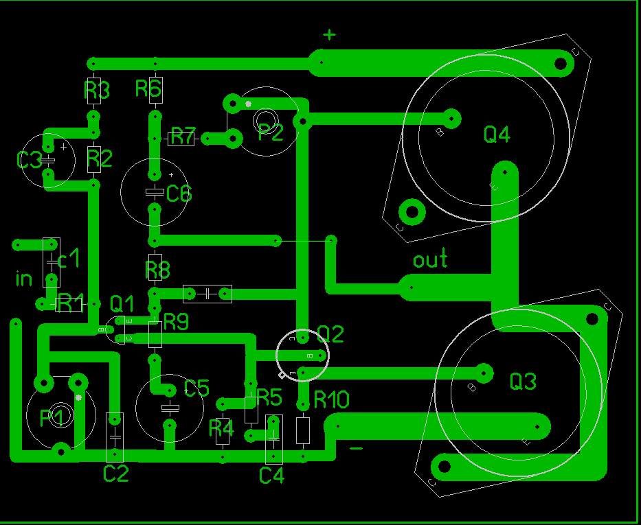

Nos,én is belevágok lassanként az erősítő megépítésébe,de én szeretném magam megcsinálni a nyák rajzot mindenhez.A végfok nyák rajzát sikerült is megcsinálni (nem kevés időmbe kerül),elég kezdő vagyok a tervezésbe úgyhogy nem vagyok biztos benne h jó.Tehát azt szeretném kérni, h nézzetek rá,h működne-e.Csatolom a nyákot és a kapcsolási rajzot. Előre is köszi a válaszokat
Hát ránéztem és például a C4-nem jól van, mert rövidre van zárva...
úúúú tényleg kijavítottam,köszi h szóltál,elnéztem

szerintem 2 tranyót a rajzon felcseréltél nem a végtranyókat, hanem a másik 2-t cseréld meg őket, mert így nem biztos hogy a helyükre fognak menni
Ja és szerintem jobban járnál, hogyha a tápot a végtranyókhoz tennéd közelebb, mivel ha ígyhagyod, azon a kis vékony forrsávon nem kis áramok folynának sőtt ha odatekersz neki lehet el is tünik
Olvass vissza pár hsz.-t és megérted
Szóval akkor a '#732668' számú hsz. írójának mondanám, hogyha a Q1-et és a Q2-t cseréd meg, a '+' tápcsatlakozót a végtranyókhoz tedd közelebb, hogy ne azon a vékony szálon 'rohangáljon a fesz', illetve ha a forrszemek is így lesznek a nyákon, akkor Q4 bázisa és emittere tuti rövidre lesz zárva, Q3-nál is valószinű ugyan ez a helyzet, illetve a kimeneti kondi csatlakozását is megvastagíthatnád
Nana! Az Eagle magától nem csinál hülyeséget, legfeljebb az aki használja. A kapcsolási rajzon a 2 kis BC emittere nincs bekötve (nem a nyíl végére kell kötni). A vonalakat meg nem a Wire-rel kell húzni hanem Net-tel... ha valami kérdésed az Eagle-el kapcsolatban van megfelelő topikja.
A nyákkal is van jó pár hiba... de ezeket már előttem leírták.

Mindenkinek köszönöm az eddigi segítségeket,igyekszem kijavítani őket
