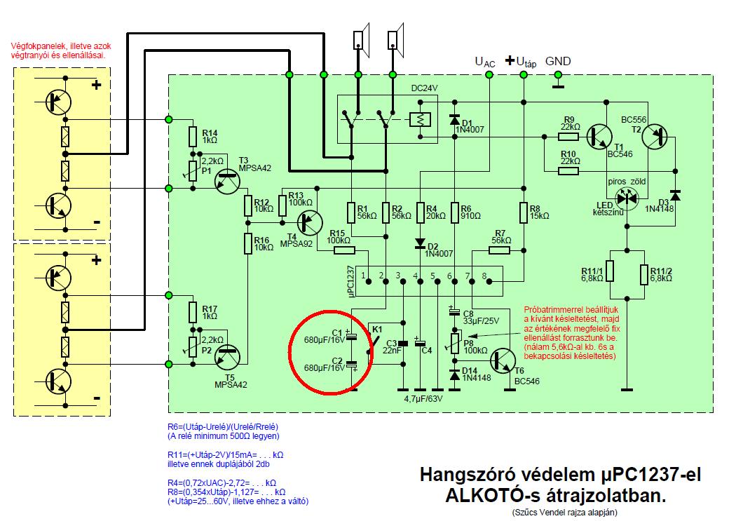

Megépítettem korábban az UPC1237-es hangszóróvédő áramkört. Alkotó tervei alapján. No de ez most nem is lényeg. Az az észrevételem, hogy a C1 és a C2-es elkó rettenetesen melegszik. A 2 darab szembe kötött 680µF-os kondiról lenne szó. A végfokom az ST151 (60W 8Ohm 100W 4Ohm. Én 4Ohm-on használom) A táp feszem +/-42V terhelve +/-40V. Kérdésem: Miért melegszik a 2 elkó? Előre is köszönöm!
Egy elkó akkor melegedik, ha fordított polaritású feszültséget, vagy váltót kap. Kivétel, ha valaminek a közelében van és az fűti.. üdv! proli007
Ez a két elkó szembe van fordítva, mint bipoláris kondenzátor. A csatolt képen bekereteztem. |
