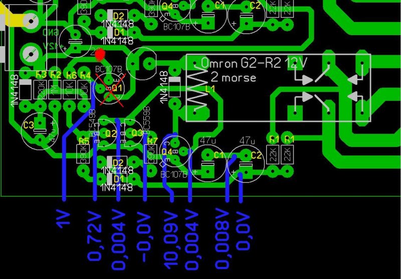

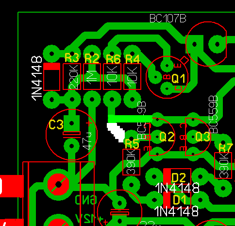

Ahogy írtad, kivettem Q1 et, és az emittet és kollektor kivezetéseit rövidre zártam. Hibát nem találtam C1 és C2 kondi környékén, pontosan úgy van benn a panelon, ahogy azt a tervezővel megterveztem. (dióda állások, tranzisztorok, elkók, ezeknek mind a tokozásuk geometriája is így van). Mellékelek egy képet a mérésről. A multiméter negatív kébelét a földre kötöttem be, és csak a pozitív felével méregettem. Berajzoltam, hogy melyik ponton mennyit mértem/ mutatott a multiméter. szerk: Mértem még C3 at is, azon 0,88V ot mértem. E mellett csatolom még a végleges nyáktervet képként, és lay file ban is. Köszi minden segítséget!

Bakter! - Addig variáltad a rajzot, míg még is csak bekerült egy hiba.. (lásd képen) Ami az első terven sem volt bekötve, most rossz helyre megy. - De szerintem a C3-al párhuzamos 1Mohm nem annyi, hanem 10..20kohm. Mert a 220kohm is lehetne több, de nem annyi, hogy csak 0.88V legyen a kondiban.. De tényleg a C3 negatívja megy a GND-re? üdv! proli007
- Mivel az egész relé áramkör analóg módon működik, ami a C2 kondi töltődésére van alapozva, a sárga Led nem válthat át határozottan. - Valami gond van, mert ha a hálózat megszűnik, akkor számításaim szerint 80msec múlva (tehát ez egy tizedmásodpercnél rövidebb idő) a relének el kell ejtenie. A kondi csökkentése nem jó ötlet, mert a brummfeszültség nő, így a T3 benyitogathat. Gyanítom, hogy T3 körében, még mindig hiba van.. üdv! proli007
-Javítottam az elkötést. ![]() -Most így, ha adok neki tápot, akkor a led kigyullad, és a relé meghúz. Mit gondolsz? jó lenne, ha Q1 helyére C jelű tranzisztort raknék be? Valamint szükséges még méregetés? -Ja, és kipróbáltam, ha rá van kötve a gnd a bemenetre, ha nincs, a relé meghúz. Ez Q1 C-E lábának összezárásának köszönhető? -Megnéztem R2-t színkódból is 1Mohm, de mi előtt beültettem mindegyiket előre megmértem. Szóval, az biztos, hogy 1M. Köszönök minden segítséget!! :worship:
A Q1 C-E összezárása, csak teszt volt. De a méréseket ne hagyd abba, mert a C3-ban 8..8,5V-nak kell lenni. Amíg ez nincs meg, ne tedd vissza a Q1 tranyót. (Remélem egy digimultival mérsz, nem egy analóg műszerrel, mert még az is terheli,a C3 kondit.) Ha így használnád, C-E rövidzárban, akkor nincs bekapcsoláskor késleltetése a relének. Aztán ha működik, akkor ki kell próbálni, hogy a bemenet hány voltnál ejti el a relét Plusz és mínusz irányban is.. üdv! proli007
