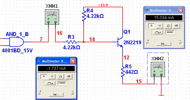

Ezt a témát azért nyitom, mert meg szeretném növelni egy ÉS kapu kimeneti áramát, és ehhez segítségre van szükségem. Szimulációs programban többféle kapcsolással sikerült is áramot növelnem, de ha papíron kéne számolgatnom, akkor bajban lennék.

(#) jporta hozzászólása Jún 19, 2010 /
Csatoltam két képet. A pnp.jpg nevezetűn van rajta a megoldandó feladat:
Az ÉS kapunak (4081) a tápja is +15 V -os. Magas jel esetén a kimenetén -8,8mA - t ad ki. Ezt az áramot azért szeretném megnövelni, mert egy optocsatolót szeretnék vele meghajtani úgy, hogy az optocsatolón +10mA legyen. Ezt az ábrát találtam hozzá, amiről nem tudom, hogy jó-e egyáltalán.
Ezután berajzoltam egy szimulációs programba, ez látható a szimul.jpg képen. Először földelt kollektoros pnp tranzisztorral (az ellenállások így voltak akkor is), majd úgy ahogy most látható, szimuláltam le. De megcsináltam 1 db, az emitteren levő ellenállással is (földelt kollektorral).
Az ellenállásokat csak úgy kiválasztottam, arra voltam kíváncsi, hogy erősít -e egyáltalán. Mindhárom módon működött, ezért gondoltam, hogy megkérdezem, hogyan is van ez.
Az egész számolás menete érdekelne, és az, hogy az optocsatolóval hogyan számolok, és az is hogy milyen tranzisztort érdemes használni, milyen kapcsolásban.
A válaszokat előre is köszönöm!
(#) didyman válasza jporta hozzászólására (») Jún 19, 2010 /
A kapcsolásod "L" szintnél fogja tápellátni a LED-et. Azt a "-" jelölést hagyd ki a dologból, csak megkever téged.
Mit kell erősítenie? FC alapkapcsolás fog kelleni, de a HEF4081 zárlati árama 10mA, ami ide jó lesz, elvégre nem logikai szintet kell garantálni, hanem egy LED-et meghajtani.
(#) Hp41C válasza jporta hozzászólására (») Jún 20, 2010 /
+15V tápra kötött emitterű pnp tranzisztor. A kapu kimenetének alacsony szintjénél folyik majd áram az optocsatoló LED-jén. A számítás: A LED-en 10 mA áramot szeretnénk, akkor a tranzisztornak a bázisárama 10mA/B kell legalább. A kisjelü tranzisztoroknál a B> 100, tahát Ib ~ 0,1 mA. A bipoláris tranzisztotoknál az Ube ~ 0,5 - 0,7 V. Alacsony kapu kimeneti szintnél a bázisellenálláson kell a 0,1 mA-nek átfolynia, azaz (15 - 0,6)/ 0,0001 = 144kohm. De érdemesebb nagyobb bázisáramot használni és a tranzisztort telítésbe vinni - kisebb lesz a tranzisztoron keletkező disszipáció. A számításnál az is feltételeztem, hogy a bázis és az emitter közötti ellenálláson (ami a tranzisztor biztos lezárásához kell) nem folyik a bázisárammal összemérhető áram. Ha az is 144k, akkor rajta 0,6/144000 ~ 4uA folyik. Az optocsatoló áramát a kollektor köri soros ellenállással lehet beállítani. A LED feszültsége 1,2 - 1,5 V. Rc = (15-1.5)/0,01 = 1350 ohm. A tranzisztoron keletlező disszipáció Ucesat * Ic. A telítésbe vezérelt tranzisztornál Ucesat kb. 0,2V, a teljesítmény így 0,02W, azaz egy BC557 sőt még egy smd tokozású tranzisztor elég...
Emitterkövető npn tranziszotor. Magas kapu kimeneti szintnél az R4 és R3 közös pontján +15V feszültség lesz, a tranzisztor emitterén pedig +15 - R4*Ib - 0,6 feszültség lesz mérhető. Azonban alacsony kapu kimeneti szintnél az R4 és R3 közöt pontja fél tápfeszültségre. 7.5V-ra áll be , a 0,1mA nagyságú bázisáramot elhanyagolhatjuk. Ekkor a tranzisztor emitterén 6.9V feszültséget mérhetünk. Ebben az esetben az optocsatoló LED-jén áram fog folyni, csak az áram értéke kb. a felére fog csökkenni. Ráadásul ekkor a tranzisztoron keletlező disszipáció Uce*Ic azaz 8* 10mA = 0.08W. A feladatot nem oldja meg.

(#) Hp41C válasza szucsip hozzászólására (») Jún 20, 2010 / 4
Vizsgáljuk meg a CD4081 adatlapját.
- A 8. ábra, tipikus adatok szerint 10mA kimenőáramnál, 15V tápnál 2.5 V feszültség esést fog okozni a kimeneten, ekkor a disszipáció 2.5V * 10 mA azaz 25mW kimenetenként.
- Az optocsatoló diódáján 1.8 V feszültséget számolva 1k ellenállással az áram beállítható.
- A tokra maximum 100mW disszipáció megengedett (a teljes hőmérséklet tartományban), mind a 4 kimenet megterhelhető az említett 25mW-tal tartósan..
- A 9. ábra, legrosszabb adatok szerint 10mA kimenőáramnál, 15V tápnál 5 V feszültség esést fog okozni a kimeneten, ekkor a disszipáció 5V * 10 mA azaz 50mW kimenetenként.
- Az optocsatoló diódáján 1.8 V feszültséget számolva 820 ohm ellenállással az áram beállítható.
- A tokra maximum 100mW disszipáció megengedett (a teljes hőmérséklet tartományban), csak 2 kimenet megterhelhető az említett 50mW-tal tartósan...
Ha a vezérlést megfordítanánk, azaz alacsony kimeneti szinttel vezérelnénk az optocsatolót (a tápra lenne kötve a ledjének anódja), akkor fele akkora feszültség esés jönne csak létre a 4. és 5. ábra szerint... De Morgan szerint a CD4071 felhasználható lenne...

(#) watt válasza jporta hozzászólására (») Jún 21, 2010 / 1
Ha ragaszkodsz a tranzisztoros meghajtáshoz, akkor a csatolt rajz alapján szimuláld le az áramkört.
Mérj feszültséget az A és K pontokon az optó LED-jén, és mérj áramot az opto és a bázis körben. Látni fogod mekkora fesz esik a tranyón és a LED-en, valamint az ellenálláson, illetve látod majd a bázis áramot is. Ohm törvénye érvényes az ellenállás kiszámításához. A 10mA pontossága nem fontos, eltérhetsz tőle +-10%-ot, de azt az opto adatlapjából lehet pontosan meghatározni, hogy mekkora a maximális LED áram! Van olyan is, aminek csak 5mA! Ennek megfelelően kell az ellenállást számolni.
De szerintem is simán meg lehet 4db LED-et 10mA-el hajtani tranyó mélkül is.
