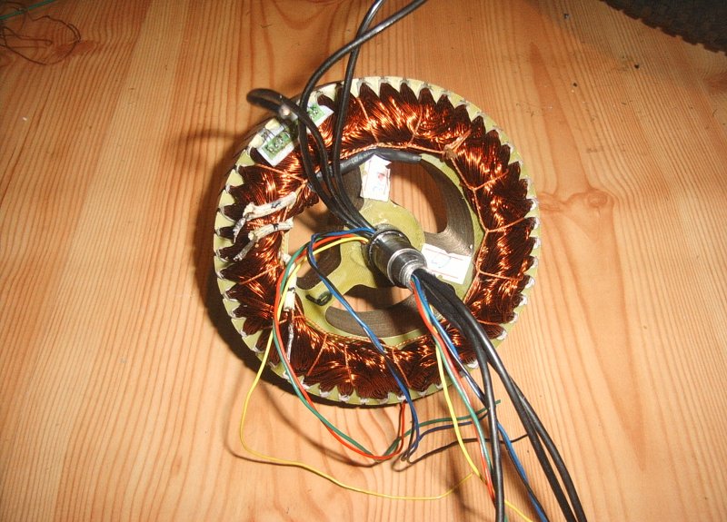

Jelen esetben jómagam is egy tornádó kerékpárt javítok.
Annyi lenne csak a kérdésem, hogy a kábel bevezetés felőli oldalról, hogyan lehet lekapni az oldallapot?
Ki kéne cserélnem a hallszenzorok jelvezetékeit, mert sérültek, emiatt nincsen meg a jel a speed control áramkörben, és az nem szolgáltat PWM jelet a DC motorvezérlőnek így a motor nem indul el.
(#) Mary bx válasza _ampervadasz_ hozzászólására (») Jún 20, 2010 /
Csak a csapágy,és a szimering fogja a képen láthato állapotban.Ovatosan körbe kopogtatva a deknit,le kell csusznia a tengelyröl.

(#) _ampervadasz_ válasza Mary bx hozzászólására (») Jún 20, 2010 /
Köszi a segítséget, végre sikerült leoperálni, csak jól rá volt gyógyulva a tengelyre a dekni.

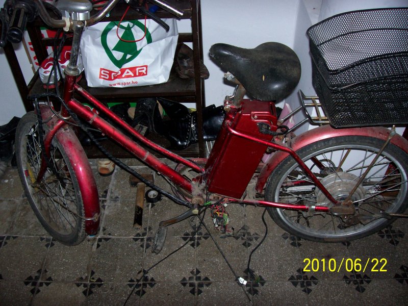

Sziasztok! Van egy elektromos biciklim.Az vele a gondom,hogy nem akar elindulni a motorja.szétszedtem már mindent,de akkor sem.A motor láthatólag ép,jó.Az áram eljut odáig.A vezérlést szétszedtem,szép tiszta,látszólag semmi baja.Áram ki-be.Mi lehet a gond?
(#) bbalazs_ válasza vazee hozzászólására (») Jún 22, 2010 /
Nehany, latszolag felesleges reszletet azert megoszthatnal meg velunk. pl. milyen tipusu kerekpar, hany voltrol mukodo hany wattos motorja, hany vezetek megy be a motorba (ebbol hany vekony), stb.
Mit jelent az, hogy az aram ki-be?
Mennyire szedted szet? Ha belokod, akkor sem forog? Semmilyen helyzetbol nem indul el? Kikapcsolva konnyen forog? stb,stb.
Van-e mondjuk multimetered?
(#) vazee válasza bbalazs_ hozzászólására (») Jún 22, 2010 /
Bocsánat,kezdő vagyok,most került hozzám a bicó.Elméletileg Tornado tipusú,de nem vagyok benne biztos.Képen próbálom mellékelni.36 v-os,sajna nem tudom hány wattos.A motorba 3 vastag/zöld,kék,sárga/,és 5 vékony megy be.Az 5 vékony egy csatiban van.Az áram ki-be,arra gondoltam,hogy a vezérlésbe bemegy,és kifelé is mérhető.Teljesen szét lett szedve,még a motor is ki lett szedve a házból.Nem forog meg,sem lökésre,sem semmire.Kikapcsolva,és áram alatt is könnyen forog.Van piaci multiméterem

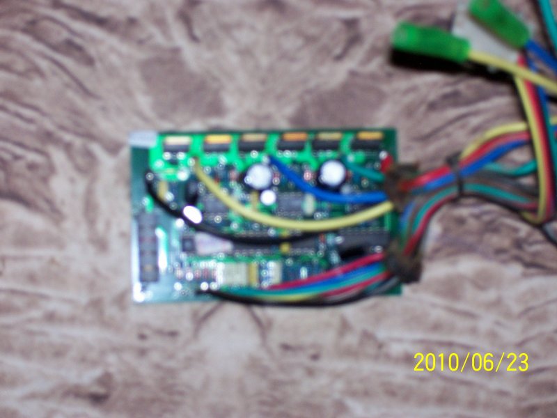

Sajna sípoltatni nem tudok.Képen mellékelve a műszerem A három vastag vezeték közt semmit nem mutat,sem DCV,sem ACV állásban.vezérlés szétszedve,képet mellékeltem.

Egyébként 7 db olyan háromlábú van a panelon.6 egymás mellett,1 pedig a panel alján.Ez van ráírva: P75NF75e CC086 6 MRC 453 ST E
(#) Mary bx válasza vazee hozzászólására (») Jún 23, 2010 /
A 3 vastag fázisszálat mérted már,ugy hogy össze volt dugva?A müszered fekete kábelét az akupakk minuszára,a pirossal meg egyenként mérd meg összedugva a fázisszálakat gyujtást ráadva Dc 200V-os mérés határban.Az értéknek ráadott gázkar állásban közel azonosnak kell lenni mint az akku kapocsfeszültségének.A gázkar csatiján a +5V körüli fesz megvan a piros,és a fekete között?Azok a fekete 3 lábuak a Fet-ek.
(#) bbalazs_ válasza vazee hozzászólására (») Jún 23, 2010 /
Az a FET, itt az adatlapja. A lenyeg: N-es 75V 80A, ilyennel helyettesitheted, ha elszall valamelyik.
Az ellenallas is jo, ha nem nagyobb, mint az adatlapban.
