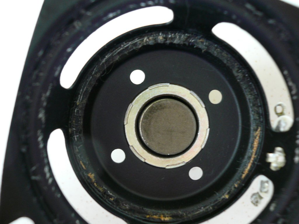

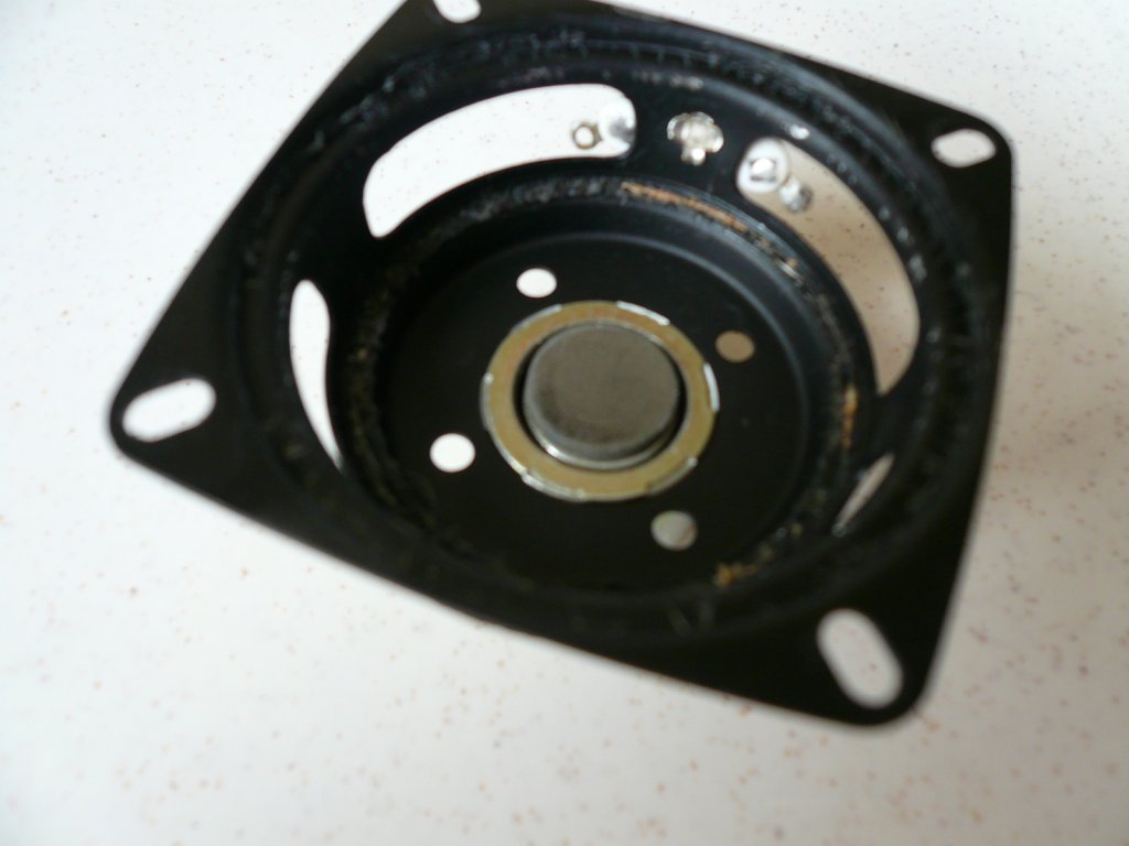

(#) Csumi99 hozzászólása Jún 23, 2010 /
Van egy olyan hangszóróm , ami recsegett szétszedtem kivettem a kosarat és a mágnes közepén volt valami por szerű cromos maradvány.Mi lehet ez ? És lehet pótolni valamivel? A válaszotokat előre is köszönöm.
(#) hugi00 válasza Csumi99 hozzászólására (») Jún 23, 2010 /
Valoszinuleg femforgacs.
- ha nem potlod, ugy lesz a jo. )
Ragaszd ossze hasonlokeppen, es megjobb lesz.
(#) Csumi99 hozzászólása Jún 24, 2010 /
Nem tudom, mert a közepén van valami szén vagy mágnes amiből por lesz belőle hogyha dörgölöm.Teszek fel egy pár képet, hogy lásd miről is van szó.
És azon a valamin volt az a fémforgács amit mondtál.
(#) shalafi.66 válasza Csumi99 hozzászólására (») Jún 24, 2010 /
PE hab csillapítás, helyettesítheted egy hasonló hab/filc koronggal pl.
(#) Csumi99 válasza shalafi.66 hozzászólására (») Jún 24, 2010 /
Akkor ez valami csillapítás, elég kemény anyag nem hiszem, hogy hab lenne. Inkább olyan mint a mágnes vonzza fémet , de lehet azért mert ott van alatta mágnes.
Ha mágnes és kemény, nem válik porrá. Most akkor kemény vagy nem?
