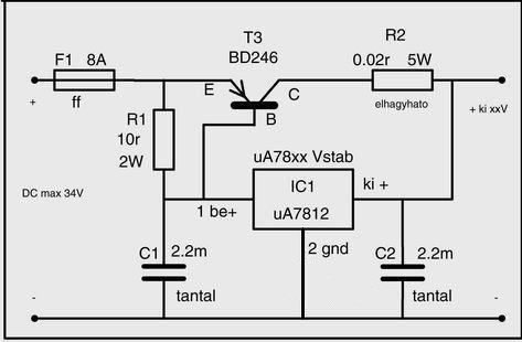

Egy buta kis kérdésem lenne hozzátok. HOgy csináltam egy feszstab IC vel egy állítható feszültség kimenetű tápegységet, de nagyon melegszik az IC. Azt mondták, hogy egy teljesítmény tranyót tegyek be még és bírni fogja a nagyobb áramot a kapcsolás. Namost van itt előttem egy MJ2955 -öm. Ez egy NPN Power tranyó. Ez tuti elég lessz, csak azt nem mondták, hogy kössem be az áramkörbe. Valakitudna egy kis egyszerű kapcsrajzot mutatni hogy a feszstab IC-t hogy tunningolhatom továbbb? Köszi!!!
Szia! Az MJ2955 az egy PNP teljesítménytranyó (NPN párja a 2N3055). Itt egy rajz hozzá, hogy tudod bekötni, az IC-t, és a tranyót hűtőbordára szereld, elszigeltelve. A rajzon BD246 van, de az helyett jó az MJ2955.
