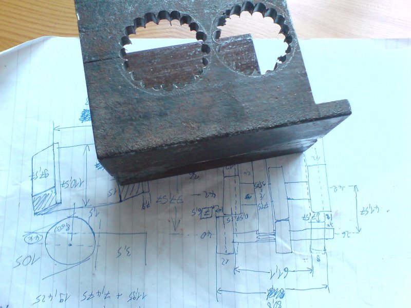

Félkész a váltó, én magam csináltam a "csapágyházat" zártszelvényből, ez úgy működik, hogy egy kis tengelyt kell huzogatni a nagyobb fogaskerekek alatt, ezt gondoltam 3 elektromágnessel elvégezni, így villámgyorsan tud váltani (ha gurulni kell csak megnyomok egy gombot ) , az eredetileg 3 fokozatos váltót 2 fokozatúra építettem, mert így voltak egy síkban a csapágyak, 2 sebbességfokozat + üres (mert nincs racsni).
Most már inkább egy bldc 500W-os agymotornak örülnék.

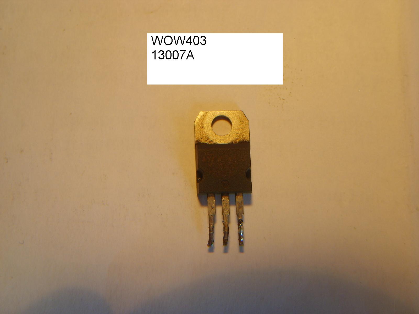

Van egy elektromos bicaj aksitöltő Van benne 2db 2.2Ohm-os ellenállás amit kicseréltem már kétszer és mind a kétszer elfüstöl a tranzisztor 13007A tranzisztor vizsgálóval néztem és azt mutatja, hogy nem jó.Szerintetek mi lehet a baj? És mivel lehetne helyettesíteni?
Segítséget előre is köszönöm.
(#) otto54 válasza péter70 hozzászólására (») Júl 17, 2010 /
Az egyik elkó mintha "púpos" lenne!
Szerintem cseréld ki.
Ottó
(#) Ricsi89 válasza otto54 hozzászólására (») Júl 17, 2010 /
Az álló elfüstöltnek jelölt ellenállástól balra lévő is mintha púpos lenne, meg persze az egyik tápkondi.
(#) Biro F. válasza péter70 hozzászólására (») Júl 17, 2010 /
Először cseréld ki a nagy kondenzátorokat, mert ahogy nézem a képet az egyik fel is van púposodva, utána a négy egyenirányító diódát, tipusa 1N5399 és a két 13007-es tranzisztort amit nem kell helyettesíteni, mert ez a tipus kapható. Végül azt a két ellenállást is ami el van füstölve.
(#) péter70 válasza Biro F. hozzászólására (») Júl 17, 2010 /
Szia! Köszönöm a gyors választ rendelek alkatrészt és kicserélgetem őket.Szerinted azért füstöl el a két ellenállás mert a tranzisztor a rossz?
