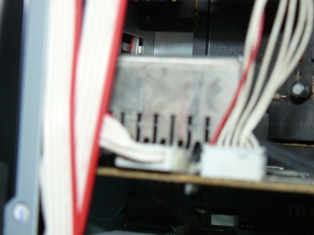

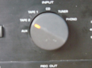

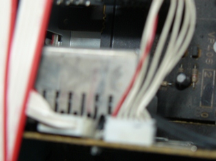

Cseréld le. Szerintem az odavan. Valószínű el van kopva a tengely, ezáltal kihajlanak az éritkezők, és nem éritkezik rendesen. Megpóbálhatod kicsit befelé kajlítani az érintkezőket, ha hozzáférsz, de szerintem felesleges. Adj egy képet róla, lehet van itthon olyanom.
(#) nujo válasza Doncso hozzászólására (») Júl 19, 2010 /
Szia! Megprobálhatom lefényképezni de egy nagy panelon van rajt és elég jól el van dugva maga a poti!
(#) nujo válasza nujo hozzászólására (») Júl 19, 2010 /
Ennél jobbat nemtudok!
(#) Doncso válasza nujo hozzászólására (») Júl 19, 2010 /
Poti? Szerintem Yaxlej kapcsoló inkább. Őszinte leszek, ez így nem jó. Két dolgot tehetsz, vagy így hagyod, ami nem járható út, vagy kiveszed, és kell keresni egy ugyanijet, vagy legalább oda illeszkedőt, és bele fabrikálni, ideiglenesen , hogy tudd használni az erősítőt, átköthetsz egy bemenetet belül, amig nem lesz kapcsoló. Vagy esetleg készítesz egy bemenet választót. Jobb ötletem nincs. Javítani nem hinném, hogy lehet/érdemes.
(#) CHZ válasza nujo hozzászólására (») Júl 19, 2010 /
Kapcsolót is tisztítottad ? Ezt a kapcsolót nem acélszalaggal mozgatják , bowdenes megoldással ? Vagy közvetlenül a tengelye mozgatja a csúszkát ?
(#) nujo válasza CHZ hozzászólására (») Júl 19, 2010 /
Hát ezek jó kérdések? Egy zárt fémdobozba van eldugva az egész! A képen látható dobozka lenne az! Még annyira nemnyultam bele!
Ez kivülről is látszik , ha bowdenes , akkor messzebb van a gombtól a kapcsoló ..
Miért nem próbálod alaposan kitisztítani ?
