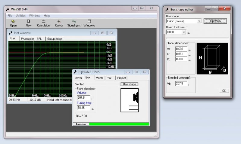

Végül úgy néz ki maradok ennél a hangszórónál. Egyik kérdésem az lenne, hogy ez a hangszóró képes erőteljes mélyeket is előállítani, vagyis jobbakat mint a habszivacsos SAL-ok és olcsó házimozik? Nemtudom mennyit jelent, de a membrán kitérése is kevés szerintem. Paramétereit nézve és olvasottak alapján egy reflex dobozt megérdemel, de ahogy számoltam a WinISD programmal doboznak 250-300 literek jönnek ki. Jó, tudom a Vas is nagy, de tényleng ekkora ládát követelne magának egy ekkora hangszóró? És ha "megkapná amit szeretne" akkor képes mély-ben is szépen "dolgozni"?
És még lenne egy kérdésem: mindenhol azt írják, hogy a mágnes súlya és mérete nem számít. Miért van ez? Rosszul, rossz helyen olvastam?

Mondjuk ahogy elnézem a tied jóval komolyabb kategória. És erőteljes szép mélyekre is képes? Normális, hogy reflex dobozban nekem ilyen 250-300 liter jött ki?

(#) shalafi.66 válasza nagy_david1 hozzászólására (») Júl 29, 2010 /
Inkább úgy fogalmaznék, hogy más, de a szivacsnak ehhez semmi köze.
120 liter 40Hz-re hangolva kb. megteszi, így megvan az 50Hz alsó határ. És bár valóban elég kevés a lin. kitérés, de gondolom tölcsért építeni nem fogsz emiatt.
(#) nagy_david1 válasza shalafi.66 hozzászólására (») Júl 29, 2010 /
Miért van az, hogy ezt a programot valaki dícséri és van mikor így számol? Nekem csak úgy jött ki 120 liter ha zárt doboznak írtam a programban és Qts-et nézve reflexnek elmegy. Ha nagyobb a doboz az alsó határt lennebb lehet hozni pl még 10 Hz-el? Nem, tölcsért nem akarok Gondolkoztam gumimembrános autó szub hangszórókban is, de azthiszem ennél maradok, bár annak kitérése nagyobb pl sokkal, de többi paramétere csapnivalóbb szinte mind.
(#) nagy_david1 válasza nagy_david1 hozzászólására (») Júl 29, 2010 /
Egész pontosan most mindent újra átnézve és újraírva a program reflex dobozra ezt hozza ki.
A programok nem tudják megállapítani, hogy mekkora doboz, és milyen hangolás a megfelelő egy hangszórónak. Nem is erre készültek (sőt nem is készülhettek volna, mert ilyen függvény vagy képlet nem létezik). Azért vannak, hogy a te gondolkodásod segítsék, és megjelenítsék a párszáz Hz alatt féltérben várható átvitelt (+ a hozzá tartozó egyéb jellemzőket, GD, membránkitérés, imp. stb..)
Nem jó ötlet alacsonyabb alsó határral tervezni. Azt meg nem tudhatod, hogy a valóságban milyenek ennek a hangszórónak a paraméterei.

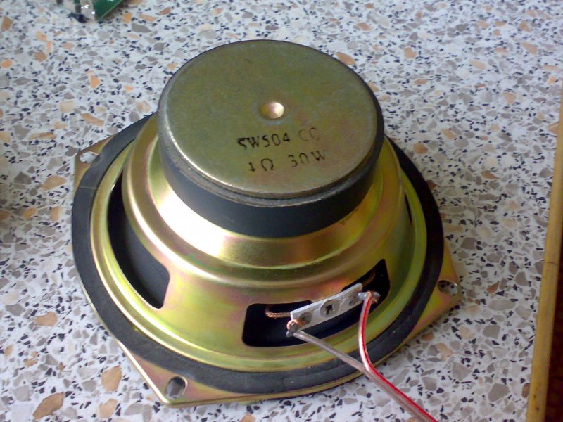

(#) kormika hozzászólása Júl 29, 2010 /
Sziasztok! Segítségeteket kérném egy hangszóró Thiell/Small paramétereinek kiderítésében. A hangszóró egy noname "házimozi" mélyládályában volt, annyi van ráírva h SW504 CC és az h 4 ohmos ill. 30W-os. Szeretnék neki egy ládát építeni mert a gyári nincsen meg. Csak a paraméterek megszerzésében kérném a segítségeteket, a többi utánna már menni fog. Mellékeltem két képet róla. Előre is köszi. Üdvözlettel Kormika
