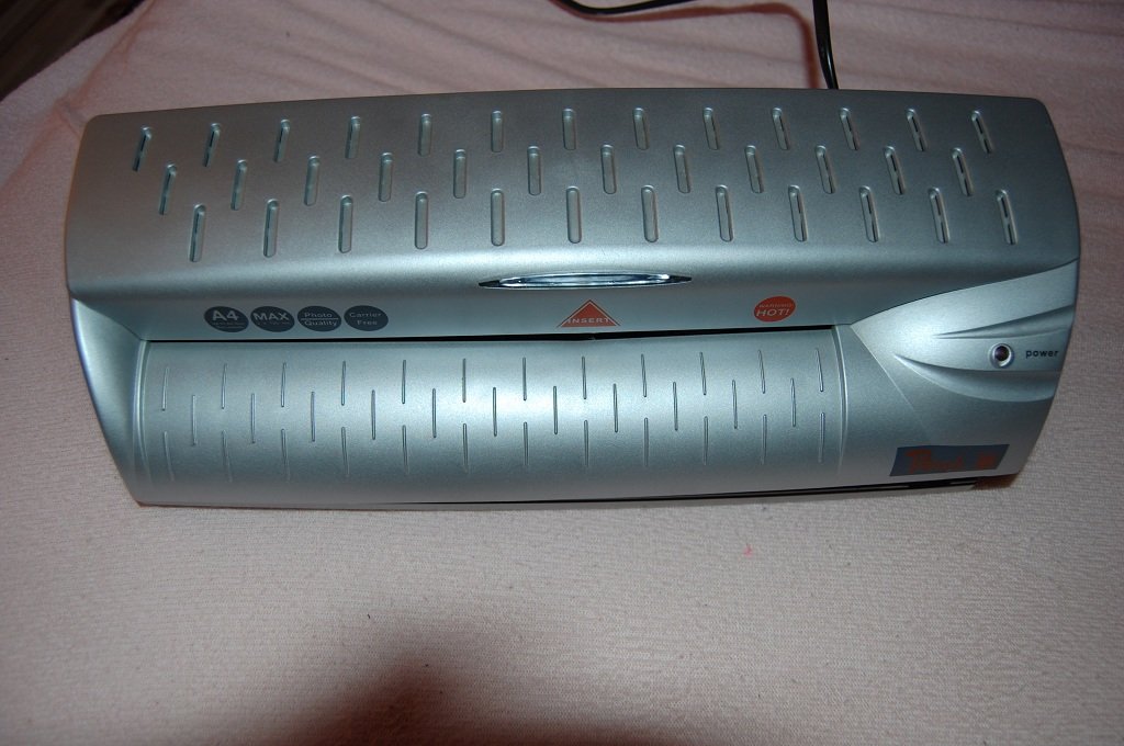

(#) Baxi hozzászólása Aug 5, 2010 /
Hi Mesterek.
Igazság hogy lusta voltam végig olvasni a 77 oldalt.
Szóval szereztem egy ilyen laminálót, s kérdésem az lenne mit kell rajta alakítgatni hogy facául menjen, azaz nyákot lehessen laminálni vele?
Segítséget elöre is köszönöm.
(#) szamóca válasza Baxi hozzászólására (») Aug 5, 2010 /
Nem is kell a 77oldalt végigolvasnod, csupán logikusan az elejétől ahol leírják a technológiát. Szabályzat XI. ponja.
