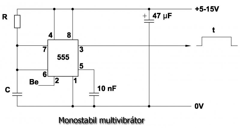

vasalásos technikához jó lenne fotópapír?? mert vagy egy rakat hp photo papírom csak nem tudom hogy jó-e,kipróbálni most még nem tudom. Illetve van még egy kérdésem,mennyire bonyolult csinálni kocsi elejébe olyan ledvillogót ami két lemezen lenne kb 2x8led.Ezeket a ködlámpa mellé tenném be,Nekem annyi elég lenne hogy világítanának,és kapcsolásra villognának. Ebben tudnátok segíteni. köszönöm

Én vasaláshoz HP-s Q2552A-s fotópapírt használok. Arra kell figyelni, hogy mindenképpen 120-130g/2m-es lézernyomtatóba való fotópapír legyen. Nekem az első nyákom szinte tökéletesre sikerült. Ha vasalsz akkor arra figyelj, hogy amikor a papír teteje elkezd barnulni akkor vagy készen utána várd meg míg a panel lehűl és mehet az áztatás. A villogóhoz szerintem vagy 555-ös időzítőt használj vagy csinálj egy monostabil multivibrátort.

ennél hova kell rákötni aledeket? bocs ha hülyeségeket írok csak nagyon kezdő vagyok még
Az OUT-ra (3-as láb) kellene kötni a LEDeket. Védőellenállásokat ne felejtsd el! Valamint használd a google-t vagy az oldal keresőjét ami által EZEKET a fórumokat találtam ahol segítenek elkészíteni a teljes áramkört.
