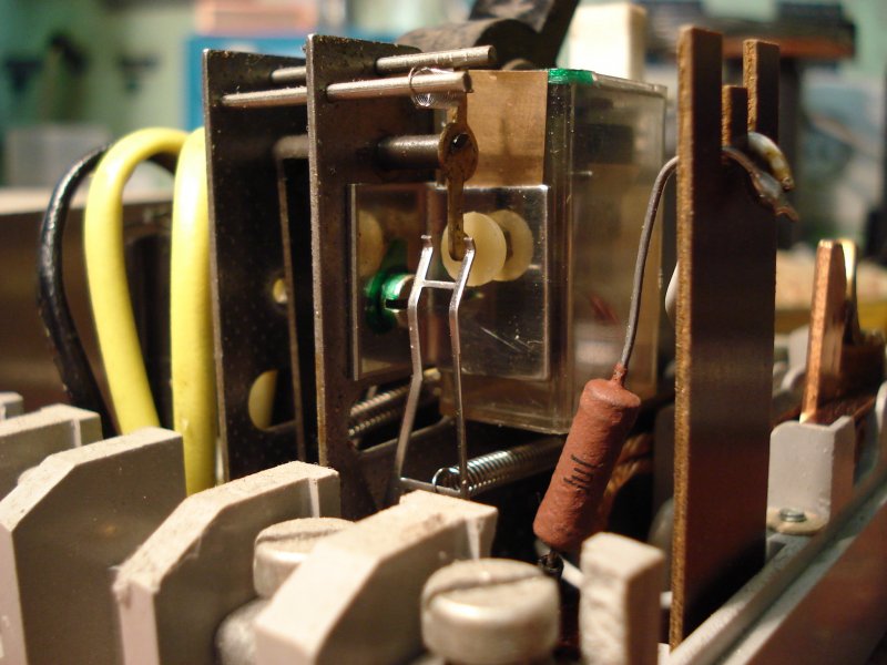

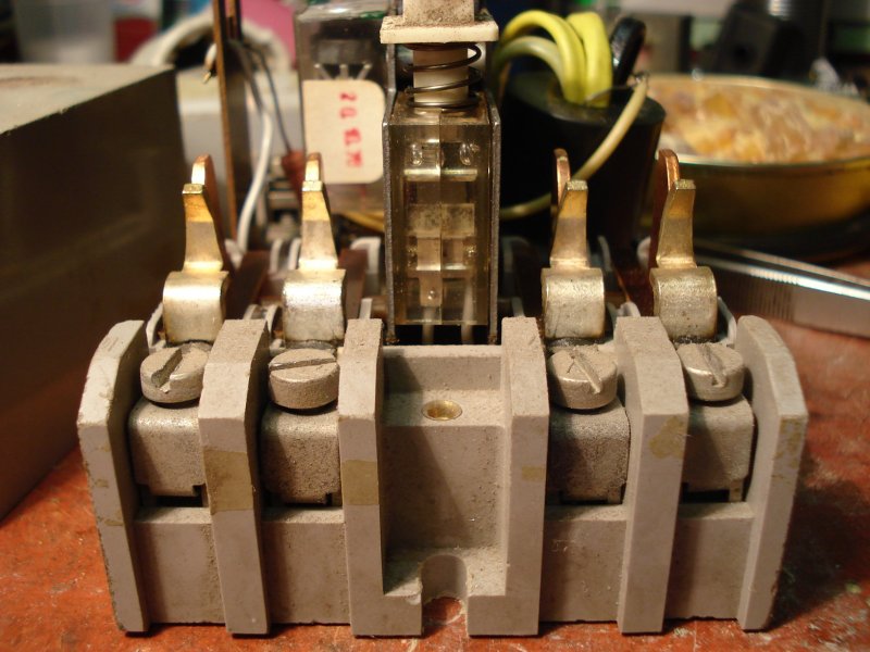

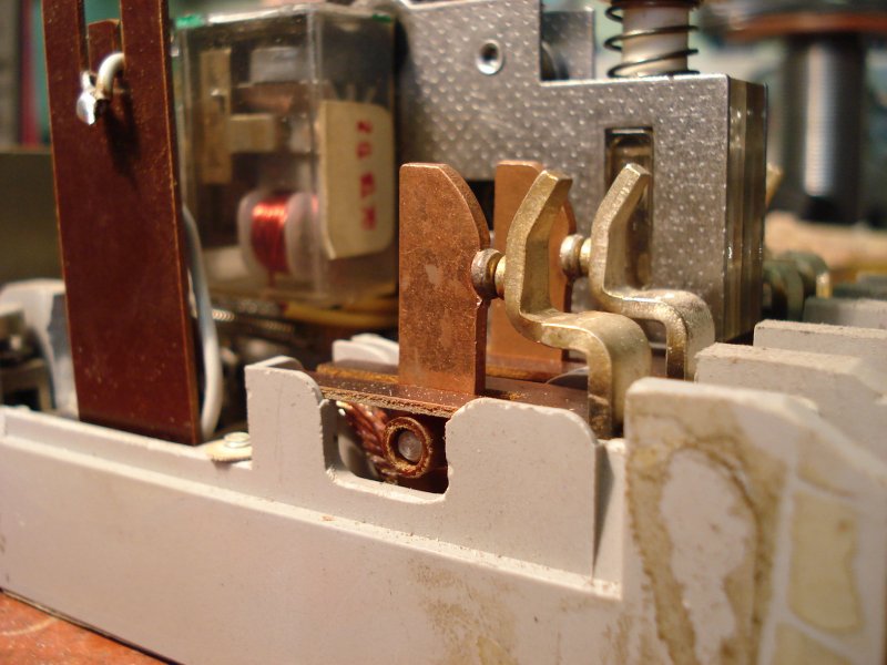

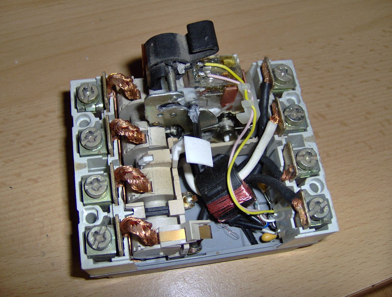

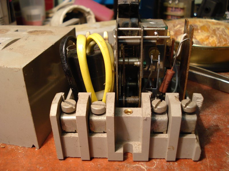

Szét szedtem egy régebbi német gyártmányt, hogy látni lehessen a belsejét is egy ilyen relének a belsejét is.
Az ellenállás 1.5K-s és a teszt gombbal sorba kötve a bal alsó pontra (a nulla vezető kimenete a reléből) és a bejövő fázis középső érintkezőjének mozgó alsó felére van beforrasztva, mint mondtam átlósan(felső sor a teszt gomb felett). A mozgó érintkezőktől a "mérőkábelek" át vannak vezetve a "mérőtrafón" (ami ez esetben egy ferrit gyűrű) és csatlakoznak az alsó sorkapocs kivezetéseihez (N, R, S, T) A kis mérőrelé egyik tekercskivezetése szintén át van vezetve a négy fő szál között a ferritgyűrűn (mint egy hurkot képezve) és csatlakozik önmagába a másik pontra. A képek önmagukért beszélnek. Az újabbak csak annyiban térnek el a régiektől, hogy minden maradt a régiben , csak mini lett minden.

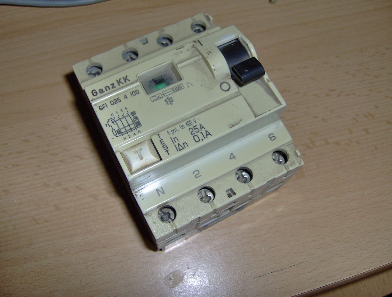

Lefotóztam az enyémet is. Most hogy jobban megnéztem, nem értem hogy pontosan hogyan is működik. Hiszen a 3 fázis és a nulla is át van vezetve a ferrit gyűrűn
