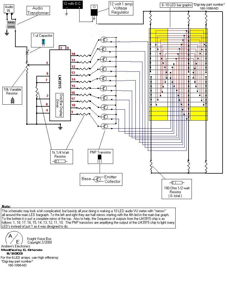

sziasztok!
az lenne a kérdésem, hogy a mellékelt kapcsolási rajzban nincs semmilyen tranzisztor név, a 12 V-os szabályzóhoz és az audio transzformátorról sincs semmi. tudnátok ebben segíteni? üdv!
Szerintem probáld meg valami Orion vagy Vidi TV-ből
/régebbiből/ kitermelni a hangszóró előtti leválasztó trafót. A tranyo meg valamelyik kis BD 136 vagy 138 az elviszi vidáman
jó. haverom megépítette már ezt a kapcsolást, ha jól emlékszem neki működött trafó nélkül is...
és nem tudnád elküldeni a NYÁK rajzot? én is rajzoltam egyet, de kiváncsi vagyok máséra is!
