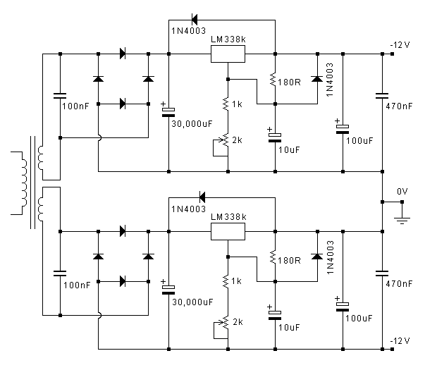

A mai A-osztályú végfokom... áramgenerátoros emitterkövető sztereóban, a lehető legegyszerűbben. Nagyon finom, természetes, kellemes...
![]() 12V/1A-t eszik. A féltáp egész jól összejött.

A testet és a vezetékelést nézd meg ha csillagpontos a testelés nem lehet főld hurok ha csak valamit nem kotottél el,én általában a vezetékek színével jelölöm a (+) piros (-) fekete,kék (GND) zöldsárga lehet hogy nem szabványos de azt hiszem nem lehet téveszteni így egy hibaforrés kizárva.A kondenzátor valószínűleg elég kevés és nem tiszta egyenáram kerűl a végfokra nézz szét a V....aterán,én is ot vettem igaz hogy használtak de még működnek és nincs jele hogy ki lennének száradva vagy netán döglődnének.Hiraga úr a táp megalkotásánál ha jól emlékszem 65000-100000µF ig ajánlja a kondikat nálla a kát oldalnak 6db kondi van az első kettő nagyobb feszültséggel utánna két ellenállás talán 4ohm 10W és utánna a többi talán 16voltosak de mivel nem válogatott alkatrészekből dolgozunk és a tápfeszt trimmer potival tudjuk szimetrizálni a két ellenállás elhagyható és 12*1.41=16,92 tehát a 25V-os kondik már elégnek bizonyulnak csak megfelelő feszültségű legyen mert nagyot tud durrani.Talán a képek önmagukért beszélnek.
Te, az a 4ohm 10W ellenállás nem azért van ott, mert hiraga nem tudta a két oldalt szimmetrizálni, hanem brummfesz csökkentése miatt, mivel ott feszültséget ejt, azt pedig egy ujabb puffer követi és előtte is puffer van, ezt hívják C-R-C szűrésnek, pont ezt nem kellene kihagynia, ha búg az erősítője. Egy jó CRC szűrés többet ér mint kicsit növelni a puffert.
