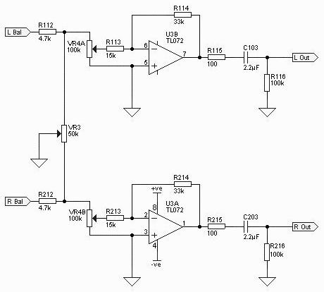

Na megint kedvem akadt az LM1036N-hez... Közben a trafómat és átalakítottam egy kicsit hogy ne zúgjon egy cseppet sem. Az előfokon minden kábelt kicseréltem újakra mivel, feszültségvezérelt így sima vezetéket kaptak a potméterek. Miután beépítettem akadt egy nagy problémám: Az egyik oldal ténylegesen a bal oldal rendesen dolgozik. Míg a másik jobb oldalnak nincs meg rendesen a hangereje körübelül egynegyede szól a bal oldalhoz képest. Mi okozhatja ezt? Esetlegesen javítható-e? Vagy elszállt volna az IC jobb oldala? Szabi

Esetleg tekergesd meg a balansz potit (középállásban kell lennie, akkor azonos a két csatorna erősítése)! Ha ez nem segít akkor a jobb csatorna kondijait ellenőrizd/cseréld. Lehet KH is. Ha ezek nem akkor IC csere! Meghajtással nincs gond?
A balansz poti középállásban van és akármelyik irányba tekerem a feszültségvezérlés megjelenik a műszeren 5,6V. Tehát elvileg a műszer szerint dolgozik. Mi az KH? ![]() De ezek után nem biztos hogy még fektetek bele több pénzt. Azért köszi a segítséget. Szabi

ha pcről nyomod a jelet, pcn középállásban van a balance? ![]()
