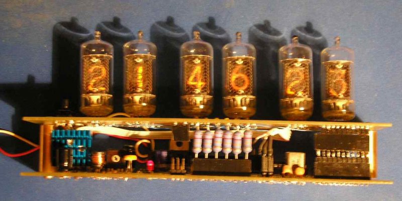

Ez a legutóbbi hex állományod beégetésre került, és csodák-csodája, elindult a kijelzés a már többször is bemutatott módon. Ezért a munkádért külön nagy-nagy köszönet jár! Az asm filét MPLabbal megpróbáltam leforditani, de olyan 113 hibát talált benne elsőre). Hát nem is tudom miért a NYÁK vizsgálatát helyeztük előtérbe, már azt is bekalkuláltam, építek egy újat helyette. Itt is van egy kis videó a működésről, és egy kép a beépített 1K-s ellenállásokról, azt már nem akarom kivenni onnan.

(#) Hp41C válasza janocsi hozzászólására (») Szept 18, 2010 /
A 16f628_dcf_nixie_clock és leszármazottaiban a
„#define TITEL "-Nixie-Uhr V1.2-"
title TITEL
__CONFIG _CP_OFF & _WDT_ON & _PWRTE_ON & _XT_OSC”
részt az alábbira kell kicserélni:
title TITEL
__CONFIG _CP_OFF & _WDT_ON & _PWRTE_ON & _XT_OSC & _LVP_OFF”
A 16F628(A) default beállításában az LVP engedélyezett, ekkor az RB4 bemenet.

Tovább folytattam az óra építését. Most kicsit átalakítottam a kapcsolóüzemű tápot, egy hütőborda beépítése miatt rendezni kellett az alkatrészeken. Áramfelvétel DC 12V/240mA, ha az LDR-t erősebb fény világítja meg. Ha csak szórt fényt kap, 100mA-re esik az áramfelvétel. Bekötöttem a nyomógombokat is, ezekröl néhány felvételben. Köszi az újabb állományt!

(#) janocsi válasza vicsys hozzászólására (») Szept 18, 2010 /
Szia! Ha huzamosabb ideig erősebb fényben dolgozik az óra (DC12V/240mA, akkor hűtés nélkül nagyon fel tud melegedni, de ez a FET nem ide való, majd ki kell cserélni.

Most egy mezei 4N040x FET van bent, (ilyet találtam a fiókomban), ez egyáltalán nem tökéletes ide, de hamarosan lecserélem IRF 740-re, vagy hasonlóra.
