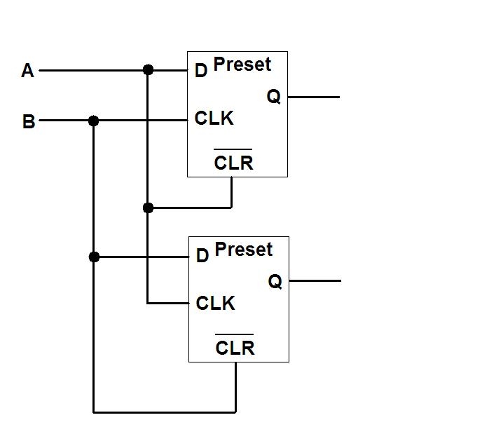

(#) bikau hozzászólása Szept 11, 2010 /

Szeretnék kérdezni töletek , mépedig a cimben is szereplő Digitális pot.meter IC-t (DS1669) szeretném vezélni egy encorderes potmeterrel . Az IC maga működik a le-fel gombokkal csak gondoltam egy merészet szeretném még kicsit bonyolítani ha lehetséges . Ugye probléma az hogy ez az encorderes potmeter nem ugy müködik hogy ha az egyik irányba tekerem akkor csak az egyik kivezetése kapcsolgat hanem a másik is csak fél periodussal később . Tehát olyan áramköröcske kellene ami tudta az írányt is érzékelni , probálkoztam magamtól is meg Google-zni is de nem jöttem rá . Vagy ez csak valami mikrovezérlővel lehetséges ???
Jó lenne ha valami egyszerübb áramkörrel is lehetséges lenne

(#) bikau válasza BEMcorp hozzászólására (») Szept 24, 2010 /
Helló , én tálátam erre egy egyszerűbb megoldást 7474-es ic szintén de egyszerűbben . A Preset láb tápra kötve . Az encorderre egyenként egy 4,7 mikros kondenzátor pergés mentesítéstre . Persze még jelillesztővel (pl: Smith t.) kikell egészíteni ....

(#) bikau válasza BEMcorp hozzászólására (») Szept 25, 2010 /
Működik , probapanelon kiprobáltam . Csak annyi van vele hogy az egyik Q kimenete mindenképpen aktiv lessz , és ezt vagy a másikat fogja szaggatni forgásíránytól függően . Erre írtam hogy kell utánna még valami illesztő , mert ha csak igy oda kötjük akkor a dig.pot. IC vagy le vagy fel megy . Most akarom pont kiokoskodni ....

Igen mindenegyes kattanásra van állapot változás , de mivel kérdezted megnéztem , hát írány váltásoknál furcsán viselkedik . Mégegyet lelép a másik írányba csak aztán kezdi el a megfelelő írányba ...érdekes . De nekem ez szinte fel sem fog tünni mivel ez a dig.pot. IC 64 lépéses , szinte egy lépés füllel alig halható . Egyébként most probáltam valami jelformálot alkotni utánna és ez ugylátszik hogy működik . A tranzisztor közvetlenül az IC vezérlő lábaira kapcsolodik ....
