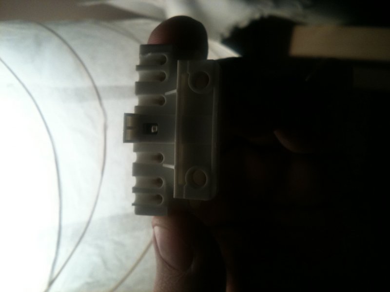

(#) sumosanyi hozzászólása Okt 12, 2010 /
Segítséget kérnék mint sokan mások!
Vettem egy dulux L 36w/865-ös 2g11 foglalatú fénycsövet és a hozzá tartozó foglalatot, előtétet stb. Sajnos az előtét nem elektronikus hanem hagyományos, de kénytelen voltam a költségkímélő megoldást választani!
Nekem mint teljesen hozzánemértőnek (de tényleg nulla közöm van bármilyen elektronikához) el tudná valaki magyarázni egyszerű módon, hogy mit hogyan és mivel kéne összekötnöm, hogy működjön a ketyere??
képeket mellékeltem!
előre is köszönet!
(#) didyman válasza sumosanyi hozzászólására (») Okt 12, 2010 /
A 2G11-en a két középsőre kötöd a gyújtót, az egyik szélsőt nullára, másikat az előtétre, annak a másik pontját meg a fázisra. Bekötéshez tömör vezetéket (drótot) használj, ami 600V-ot elvisel, gyújtás során ugyanis szükséges a nagyobb tűrés.
Az előtétről annyit, hogy nem éppen ideális a 2G11-es csövekhez, ez ugyanis T8-hoz való előtét, a 2G11 üzemi profilja meg a T5-höz van közelebb. Sosem csak a teljesítményt kell nézni egy előtéten, hanem a cső karakterisztikáját is. Simpi majd mond rá valamit, ő talán több ilyen 2G11-et szerel közvillben, de szerintem a T8 előtét nem lesz hozzá ideális megfejtés, túl fogja vezérelni.
