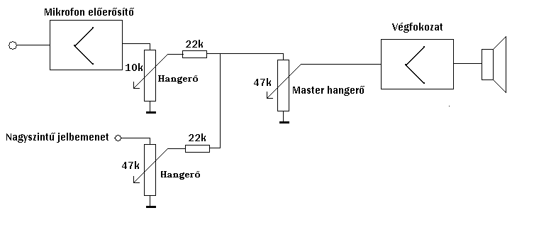

(#) Gránátalma hozzászólása Szept 27, 2010 /
Üdvözletem.
Gyors kérdésem lenne tapasztalt építőkhöz.
Szeretnék összerakni egy zenei előerősítőt, ami egyben mikrofon jelet is tud erősíteni.
A két dolgot egy kapcsolóval oldanám meg, ami a bemeneti ellenállást váltaná.
A kérdésem a következő:
Mekkora bemeneti ellenállást kell tegyek egy (kb)600Ohm os dinamikus mikrofonnak és mekkorát egy SB audigy belső hangkártyának(mivel számítógép vezérelné)
Valamint, hogy egy IC megoldja-e mindkét eszköz előerősítését, VAGY azt is kapcsolhatóvá kell tegyem?
(Amúgy egy TL072 invertáló m.e. re gondoltam, ha az megfelel ennek a célnak.)

(#) szamóca válasza Gránátalma hozzászólására (») Szept 27, 2010 /
Én bátorkodnám a kapcsolós megoldás helyett a keverőset ajánlani. Mármint hogy potikkal old meg a két bemeneti jel végerősítőre jutását. Ily módon keverheted a két jelszintet ami egy jó +szolgáltatás zenénél.
Pl.egy lehetséges megoldásként így.

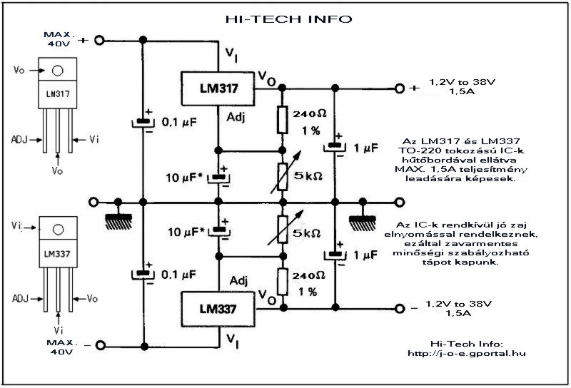

(#) J-O-E válasza Alkotó hozzászólására (») Szept 28, 2010 /
Az biztos hogy kis zajú, és mindenre kiterjedő, profik általában LM IC-s tápszabályzást használnak.
Kicsivel előlrébb fel is tettem ennek az egyszerűbb változatát: http://www.hobbielektronika.hu/forum/files/f7/f74656f969c4c7f36fca3...be.jpg
de ez komolyabb, a végén lévő tranzisztoros rész kicsit túlzásnak tűnik, de lehet hogy arra is szükség van.
