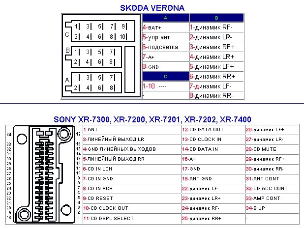

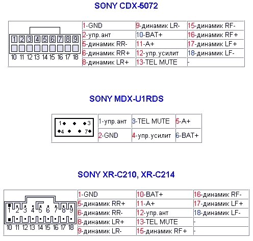

Sziasztok! Van egy Sony XR-4800-as autórádióm, és nincs meg hozzá a hangszórók, illetve az áram csatlakoztatásához szükséges csatlakozó (sem annak a rajza). Tudna esetleg valaki segíteni nekem egy rajzzal?
(#) akos70 válasza Garden hozzászólására (») Szept 21, 2010 /
Valamelyik talán jó:
(#) akos70 válasza akos70 hozzászólására (») Szept 21, 2010 /
+egy:

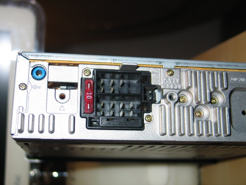

(#) Garden válasza akos70 hozzászólására (») Szept 21, 2010 /
Köszönöm szépen, de sajnos egyik sem jó. Lefényképezem a csatlakozót, és beteszem a képét...
(#) Garden hozzászólása Szept 21, 2010 /
Tehát ilyen csatlakozója van, de nem találtam róla semmilyen leírást, Service Manual-t pedig nem tudtam letölteni.
Sima ISO csati , egy ezres körül kapsz ilyet.
Amúgy ott van a 47-es képen (Skoda)

Köszönöm, akkor egyszerű a dolog. Nem tudod véletlenül, hogy a kettő között az a "kétlábú" csatlakozó mi lehet?
(#) akos70 válasza Garden hozzászólására (») Szept 22, 2010 /
Nem tudom, a működéshez biztosan nem kell. Valami extra. A kerek kék a távirányítóé.

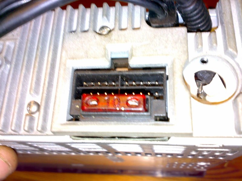

(#) cracky86 hozzászólása Szept 26, 2010 /
Manta RS6501 rádiót hogyan lehet életre kelteni, vagy hol lehet hozzá kábelt kapni? Mert az enyémhez sajnos nincs.
(#) zolika60 válasza cracky86 hozzászólására (») Szept 26, 2010 /
Tegyél fel egy képet a csatlakozójáról. Akkor könnyebb lesz válaszolni.
ilyen kábel kellene hozzá, most két sorban van egymás alatt 10db láb
most így néz ki
