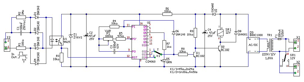

Akkor elmesélem a történetet. Egy szobatermosztát vezérel egy kazánt ami vezérel egy vízszivatyut, nos amikor megáll a kazán azzal együtt megáll a szivattyú is. Most a szívattyút szeretném időzíteni, hogy ha megáll a kazán akkor még menjen kb. 1-1és fél percig. Erre kéne valami egyszerű megoldás. A kazán 230V-os és nincs benne 12V. Így már elég parasztos? ![]() ![]() ![]() köszi üdv: nemerei

Látod, ha egyszerűen leírod, másoknak is lesz véleménye-tapasztalata a témában. Akkor ha jól értem, a kazán 230V-al indítja a szivattyút, így az áramkörnek is ez lesz az indítójel. Tehát amikor indítja a szivattyút, az rögtön elindul, és amikor leállítaná, akkor 1-1.5perc múlva állna csak le. Egyenlőre, csak a rajzot készítettem el, akkor kicsit várok hogyan alakul a kazán tényleges vezérlése, hátha ez az egész szükségtelen, vagy más egyszerűbb megoldás is létezik, mint a késleltetés. üdv! proli007
Akkor ha jól értelmezem a vezérlés az X3, és 230V feszültséget kell kapjon. Ha ez így van akkor jó a kapcsolás és jöhet a NYÁK terv. köszi üdv: nemerei
Nos akkor kész van. Ha csak állandó időtartományt akarsz, akkor nem kell K1 helyére kapcsoló, elég a panelen rövidrezárni a kívánt pontot. Ha nem akarod állítgatni sem, akkor elég bele egy trimmer poti, ha szeretnéd kívülről állítani az időt, akkor a mellette lévő pontokra beköthetsz egy külső potit. üdv! proli007
