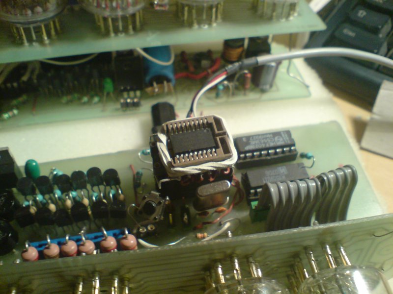

Utána kerestem a DS32 hibáknak. Mindenhol azt írják, hogy erősen ajánlott minél közelebb tenni az alkatrészeket egymáshoz és kialakítani a megfelelő GND-t! A tápra ügyelni kell, legyen stabil +5V. Valami orosz oldalon küzdött egy srác hasonló hibával. Neki akkor oldódott meg, amikor kicserélte az elemet a DS-en.

Lehet, hogy a tápon keresztül felszedett zavarok megzavarják a belső hőmérséklet-kompenzáló áramkört. Régebben, ha ennyire kényes voltvalami a nyák topológiára -persze ha ez tényleg így van- akkor az adatlapban benne volt az ajánlott nyákkialakítás.

Idézet: „Avoid running signal traces under the package, unless a ground plane is placed between the package and the signal line. All N.C. (no connect) pins must be connected to ground.” Gery78! Bekötötted a nem használt lábakat GND-re? Ezt is írja az adatlap. ![]()
Arra én is emlékszem hogy szinte az összes láb a GND-re ment mikor csináltam

Bizony bizony! Köszönöm, hogy felhívtad erre a figyelmem! Hát nem volt bekötve a GND-re a többi nem használt láb a DS32-n, ez elkerülte a figyelmem, nem olvastam át rendesen az adatlapot, csak a kapcsolást néztem meg, hogy hova kell beadni a tápot, és hol jön ki a jel. Mindig tanul valamit az ember, ezért szeretem ezt a fórumot!
![]() Ha már a hibáknál tartunk: az órajel generátor tápellátása sem volt teljesen korrekt, mert az óramű tápjáról kapta a delejt, és abban bizony van egy tonna TTL IC, amelyeken nincs 100nF! Onnan simán összeszedhette a zavarjelekből ezt a napi 1mp-es többletet. Most úgy áll a dolog, hogy megcsináltam a DS32 nem használt lábainak földelését, és az egész órajelgenerátor tápellátását átkötöttem az 5V-os stabilizált tápegység kimenetére. Az Órajel generátor kapott még egy 1000µF-os szűrőkondit 100nF-al párhuzamosan, és a két CD4060, és a DS32 is kapott egy-egy 100nF-ot közvetlenül a táplábaira. A Vbat bemenetet nem használom, mivel nincs elemes háttéróra, így azt is leföldeltem, ahogy a katalógus írja. Kíváncsi leszek, hogy így mit produkál az óra. Ha nem jó még így sem, akkor megcsinálom még a Vbat láb táplálását is. Egy ell. osztóról fogom hajtani, amely az 5V-os tápra fog kapcsolódni. Aztán rakok még 100nF-os kondikat a többi TTL IC-re is, ha még így sem jó akkor megcsinálom még az katalógus által ajánlott RTC-s bekötést is (Figure 6) Ha még ezek után sem lesz pontos, akkor tényleg nem jó a DS32, és akkor a készülő nagy óraprojektünk programjába be kellene építeni valami állítási lehetőséget, amivel ezt a hibát kompenzálni lehet.

Az elem helyére nem lesz jó a saját tápról leosztott fesz. A ruszki srác is ell. osztót és zenert használt először. Aztán egy lemerült elemet majd végül az elemcsere oldotta meg a problémát. Azt írták a fórumon, hogy nagyságrendekkel pontosabb mint az órákban lévő kavics. Ott a testhő adja a hőfok stabilitást. (ha jól emlékszem)

Tegnap teszteltem az órát, és úgy néz ki sikerült lefaragni a sietségéből. A hiba úgy tűnik tényleg az én készülékemben volt, le kellett földelni a nem használt lábakat. Ha jól néztem, még van kb. 0,5 másodperc/nap sietsége, de ez egy évre számítva kb. 3 perc többletet jelent. (A karórámat mind a két nap a metró órájához igazítottam, és úgy ellenőriztem az időt.) Még teszek kondikat a többi TTL áramkörre is, hogy abszolút ne zavarják a DS32 nyugalmát. Nem is gondoltam, hogy ilyen zavarérzékeny ez a kis szerkezet. Azt is néztem az adatlapban, hogy alacsonyabb tápfesznél kevesebbet téveszt a frekiben. 4,5V-nál kb. 0,5ppm-et. Lehet hogy még az elemes verziót is kipróbálom, csak nem tudom hol vegyek 3V-os gombelemet hozzá. Nem egészen értem, amit írtál, hogy a testhő adja a freki stabilitást. Ezt mondd el légyszi egy kicsit bővebben. Ha megkérlek szépen, be tudnád esetleg linkelni azt az oldalt ahol ezekről a DS32-kről olvastál?
