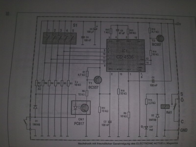

(#) Sanyesz5 hozzászólása Szept 2, 2010 /
Sziasztok,a következő kérdésem lenne,adott egy időzítő áramkor(fotón mellékelt) ami ha jelet kap,behúzza a képen látható relét,x ideig.Ezt szeretném megcsinálni állíthatóra,a képről épp hiányzik egy 22µF es kondi.A lényege végülis az hogy jelet kap,kapcsol,x másodpercig,akármeddíg marad rajt a jel nem kapcsol újra,csak ha a jelet megszüntetik,és újra megkapja.Az sem gond ha van valakinek ilyenre kapcsolása.köszönöm
(#) proli007 válasza Sanyesz5 hozzászólására (») Szept 2, 2010 /
Azért az X időt megírhattad volna, de..
A kondit töltő( vagy kisütő) ellenállás kel változtatható értékűre cserélni. De egy hasonló áramkört rajzoltam az imént itt. (esetleg a 470kohm-ot kell változtatni.
üdv! proli007

(#) Sanyesz5 válasza proli007 hozzászólására (») Okt 2, 2010 /
Szia,nem tudod melyik lehet,a képemen,a töltő ill,kisütő ellenálás?
(#) proli007 válasza Sanyesz5 hozzászólására (») Okt 2, 2010 /
Sajnos a képből nézve fogalmam sincs. De leggyanúsabb az lesz, aminek a kondival van közös lába. Mivel a kapcsolásban nem sok alkatrész van, egyszerűen kipróbálhatod szép sorba az ellenállások cseréjét, mondjuk a meglévő kétszeresére. Ha az idő, a kétszeresére nőt, nyertél..
üdv! proli007
