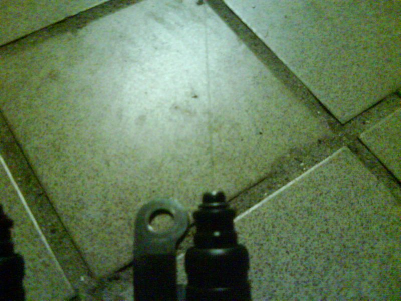

Hari1231! Ma kiszedtem az injektorhidat, és megnéztem a jelenséget. Hát nem is tudom, nem olyannak tűnik, ahogy leírtad. Ez azt csinálja indítózáskor, hogy kábé 3-4 méterre kilő egy-egy adag üzemanyagot csíkszerűen, és csak ott kezd el szétporladni. Gondolom akkor ez nem jó, és még mindig meg kell mérjem az üzemanyagnyomást, mert a porlasztás hiánya lehet a kis nyomás miatt is.
Fúvoka tipusától függ a porlasztás! Pici kis szakaszokban,(indítozáskor 3-7msec. 2 x fordulatonként. Minden gy szikra alkalmával.) kb. 10-20 fokos kúpszögben ...de nem igazán jó ha sugárban lövi ki az anyagot!
Igen a nyomás hiány okozhatja ezt!
Nézegettem a jutúbon videókat injektorokról működés közben, úgy vettem észre, hogy ennek majdnem dezodorszerűen kéne porlasztania, csak kicsit szűkebb szögben. Akkor remélhetőleg jövőhét végén megmérem a nyomást rajta, aztán majd kiderül, hogy pumpa, vagy injektor. (A tömítések jók az injektoroknál, a szívótorkot már nem szedtem le ennek fényében) Amúgy tök röhej, hogy ezek a számítógéppel agyonvezérelt motorok pont ezt nem nézik, hogy benzinnyomás, meg injektorállapot. Szépen kivilloghatná nekem, hogy cseréljek benzinpumpát, mert alacsony a nyomás. Vagy hogy az injektorok elszaródtak, csináljak vele valamit.

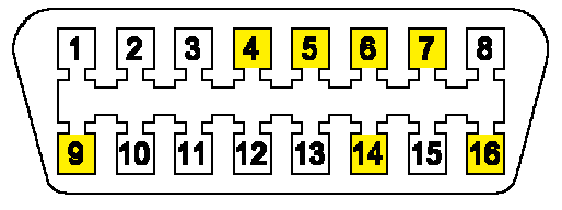

Ugye itt (mivel ISO9141-2) a 4-5 (GND), 16 (+12V) és a 7 (K) pineket kell használnom? fg ![]()

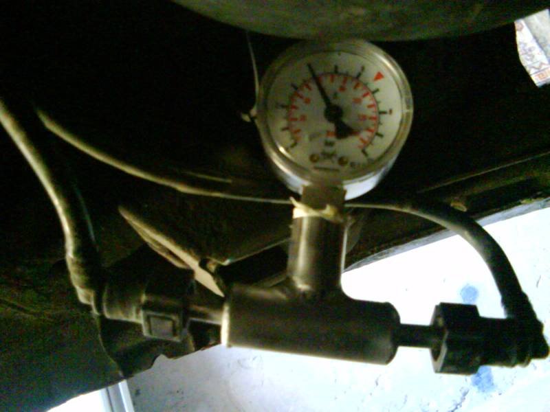

Megmértem ma a nyomást, 4.0 bar szűrő nélkül (merthogy a szűrő helyére raktam a nyomásmérőt), ami felülmúlja a tökéletest is, autodata szerint 3.8 bar-nak kell lennie alapjáraton. A szűrőt is megnéztem mielőtt visszaraktam, tiszta. Ha már így benne voltam, kiszedtem az üzemanyagszivattyút is, kipucoltam annak is a szűrőjét, de az se volt vészes. Rámértem még a MAP szenzorra, alapjáraton 1.4V, gázadásra felmegy 4.5V-ig, szóval az is jó. Habár alapjáraton elvileg 1.7V-nak kéne lennie, de gondolom ezt okozhatja a szegény keverék is. Tehát akkor ha jól sejtem, cserélhetek injektorsort? Tutira akarok menni, mert amit találtam legolcsóbban, az is 11.5Kx3=34.5K pénz.
Olvasgattam kicsit injektor témában... Ahogy nézegettem az ábrákat, mindegyik típusnál a benzin bemenő oldalon egy szűrő van. Ki tudom azt itthon vajon pucolni? Vagy esetleg nagynyomású mosóval? Vagy valami keményebb oldószerrel? Metanol, isopropanol, butanol, vagy valami? Van az injektorban műanyag alkatrész? Ha nincs, még tetrahidrofuránnal is neki lehet menni, az mindent kiszedne belőle. Vagy ez a szűrő csak a nagyobb faágak ellen való és nem befolyásolja a sugárképet, hanem egyszerűen elkopott a porlasztótű, és kuka?
A rendszernyomás ezekszerint OK! A MAP szenzornak nem sok köze van a nyomásszabályzáshoz. A "külső" barometrikus nyomást és a szívócsőben lévő nyomást viszonyítja és ebből számolja - meg a pillangószelep potméterének állásából - a motor pillanatnyí terhellését.
Maradjunk a "spicniknél". Az üa. betáp oldalon van minden fúvókában egy finomszűrő! (Ezt jól nézted!) Ezt egy kis kupos, körmös szerszámmal könnyedén ki lehet szedni. Tisztítaní?! ... van benne műanyag! Tetrahidrofuránnal még véletlenűl se próbálkozz! (Tutí kuka az eredmény!) Nem igazán oldoszeres tisztítást szoktunk alkalmazní! Ezeknél a fúvókáknál az ultrahangos tisztítást szoktuk alkalmazní. ( Max. 60% az esélye, hogy meggyógyul!) Sima petróleummal kell tesztelní, kipróbální!
Oké, köszönöm a segítséget, a héten megpróbálkozok a tisztítással, a laborban van ultrahangos mosó is, megáztatom benne, aztán az üzemben ráküldök 4 bar körül valami löttyöt, és meglátom javul-e. (Így még a porlasztási képet is meg tudom nézni) Ha nem, akkor cserélem. A MAP szenzor szerint akkor viszont valami nincs rendben, 1.7-nek kéne lennie a feszültségnek alapjáraton. A MAP kimenő feszültsége a vákummal arányosan nő? Tehát alapjáraton mondjuk van -0.1 bar, ehhez tartozna az 1.7V, és ha felpörgetem a motort, akkor mondjuk -0.4 bar, amihez a 4.5V tartozik? (Itt a légköri nyomás 0 bar) Mert akkor ebben az esetben az 1.4 V azt jelzi, hogy valahol mégiscsak falsot szív, gyenge a vákum. Mondjuk lehetett volna annyi eszem, hogy lehúzom a vákumcsövet, és megnézem légkörön hány V a fesz.

Mértem vákumot, -0.68 bar és 1.4V. Viszont fogalmam sincs, hogy ez jó-e nekem, vagy nem. Vettem újnak mondott injektorokat, de visszavittem őket, ezek is egyenesen lövik a naftát. A régieken nem segített a pucolás. Ugye biztosan porlasztva kell kinyomnia, és a koreaiak is hallottak erről?
Most még csak az a kérdésem, Te hogyan próbálod ?! A fuvókárnak direktbem adod a feszkóT? Próbáld meg szakaszosan. ( Magyarul: csak pillanatra hozzáértetní.)
Nem igen hallotam még olyan "porlasztóról" amely direkt nem porlaszt. (Találkozní találkoztam ilyennel, de az nem is vólt jó!) Estleg nem csinálnál róla egy fotót?!
Szakaszosan adom neki a feszültséget. Egy kapcsolóval. Először a munkahelyemen próbáltam 4 bar nitrogénnyomással, merthogy az üzemi nyomása 3.8 bar, de egy mezei biciklipumpával is remekül meg lehet nyomni. Az injektorhidat megtöltöm etanollal, vagy isopropanollal, rányomok 4 bar-t, és a kapcsolóval szakaszosan nyitogatom. Van róla kép is.
EZ TOTÁL KAKUKQAR! Ez így nem csoda, hogy nem megy! ... még jó hogy beindúl!
A bosszantó, hogy a boltban ugyanilyeneket akartak rámsózni. De szerencsére visszaadták a pénzt, és próbálkoznak használhatóakat beszerezni.

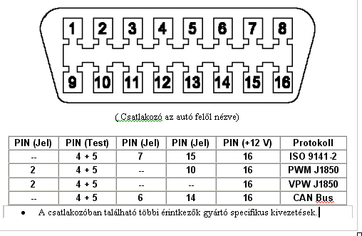

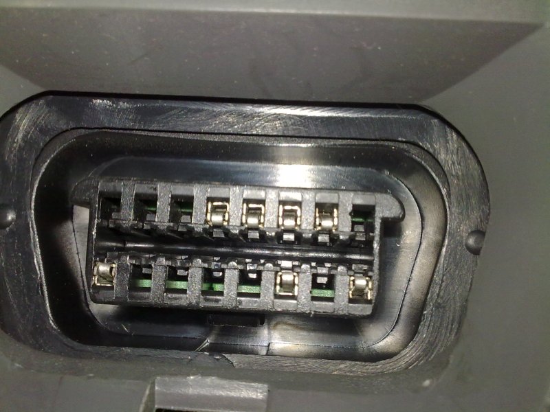

Ha a csatolt képen látható a diagnosztikai konnektor kiosztása, akkor az milyen eszközzel olvasható és milyen szabványt támogat?
(a csatlakozó alakját és számozását ne nézzétek, csak a pinek relatív helyét) 2002 Ford Fiesta 1.3 benzin Köszi előre is!
Úgy tudom a Ford PWM J1850 protocolt használ, de a csati szerint nem. A 2-10 pin nincs a csatiban, viszont van 7 mely szerint ISO 9141-2. Igaz van 14-6 is, de szerintem évjárat szerint még nem CAN rendszerű a verda. Üdv
igen, nekem is úgy rémlett, hogy PWM és most kezdem t **** rni magam, hogyha kiderül, hogy mégsem...
