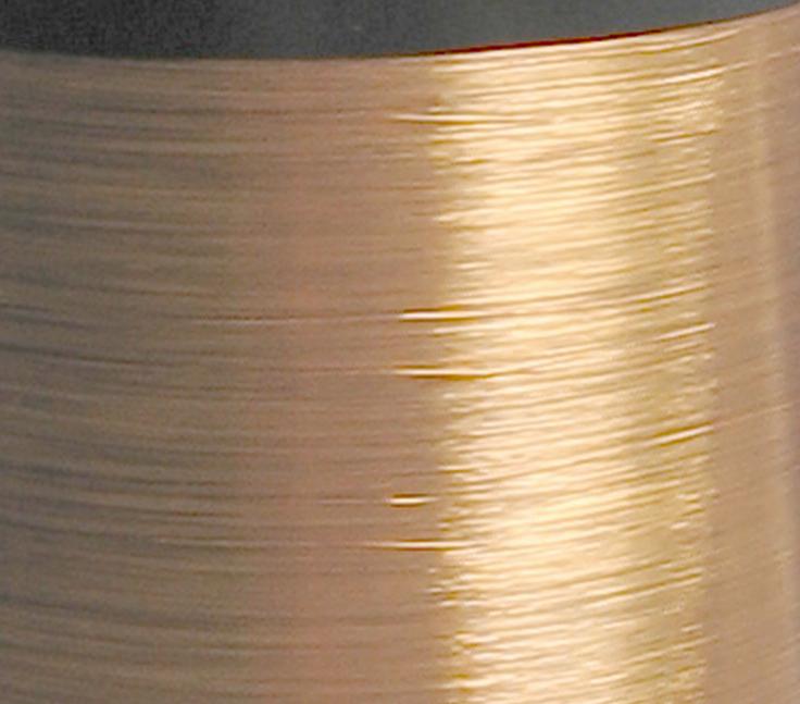

(#) nikolatesla válasza Collector hozzászólására (») Okt 3, 2010 /
A huzal egyszeri szigetelés+ 10réteg lakk. Igényesen lett tekerve tehát teljesen sima meg szép egyenletes.
Kondenzátort gyárit hol lehet szerezni?
(#) Collector válasza nikolatesla hozzászólására (») Okt 3, 2010 /
Egyszeres szigeteléssel nem fog menni ekkora szikra. Az, hogy hányszor lakkoztad, teljesen mindegy, a lakk anyaga a lényeg, és ha az nem epoxy, akkor tönkreteszed, ha nagy teljesítménnyel hajtod meg. Gyári kondenzátornak ne akard tudni az árát. Ha akarod, kérj ajánlatot a maxwelltől.
De tessék, itt van egy használt:
Mire ideér a posta+áfa miatt lesz vagy 120 ezer
Nem epoxy csak sima nitro lakk. De 1m-est ki lehet belőle hozni biztonságosan? Hogy van bőr az arcukon 120ezert elkérni egy kondiért?? :eek2:
Nitrolakkal aztán végképp nem fogsz sokra menni.
1 métert még ki lehet hozni belőle.
Ha soknak találod a 120-at akkor kérdezd meg mennyibe kerül náluk az 5MV-os 2pF-os kondi. Vagy egy 100kJ-os 200 kilós impulzus kondi 1-2 nagyságrenddel több csak.
Az jó lenne ha az egy métert meg lehet biztonságosan úszni. Lekenhetem trafó lakkal is vagyis gyantával. Ez már durva,hogy egy darab kondenzátor ami csak fólia+alu az ennyire sokba kerüljön. :eek2:
Most a nitrolakkra hiába kensz bármit is, ez már így marad, jobb ebből nem lesz sehogy sem.
Az, hogy gyanta nem mond túl sokat, gyantából van 600 féle. De ezzel már ne fáradj a jelenlegi szekundereden.
A maxwellék azért nemcsak bevágnak egy darab alufóliát meg PE fóliát egy dobozba, és úgy adják a kondit. Nagyon sok helyen szükség van ilyen kondira, nincs alternatívája.
Akkor marad ez a szekunder egyenlőre.

(#) marksman hozzászólása Okt 3, 2010 /
Nemsokára kész vagyok a Skori féle tesla tekercs 3. -al , már csak két alkatrész hiányzik. (Várom hogy meghozzák a boltba).
Egy 24 V-os reléből bontottam a huzalt kb 6 cm -re volt elég . Érdemes lenne mégegyet szétszedni és hozzátoldani ? Vagy bajt okozna a toldás ?
Remélem a héten meglessz a két alkatrész. Addig megcsinálom a tetőkapacitást . Mekkorát rakjak rá és milyet?
(#) Collector válasza marksman hozzászólására (») Okt 3, 2010 /
Egymást keresztezik a menetek?
(#) marksman válasza Collector hozzászólására (») Okt 3, 2010 /
Csak ott azon a részen , mert ott egy picit lazább de meg lehet igazítani. (felhős idő volt). Mért , nagy baj ?
Sehogy sem fog működni, ha keresztezik egymást a menetek.
Az összes huzalt tekerd le a csévéről, mert ebből normális szekunder már nem lesz (a toldás szükségessége miatt).
Sehogy ?!
(#) nikolatesla válasza marksman hozzászólására (») Okt 3, 2010 /
Tudod én is hányszor el rontottam tekercseléskor?
Sok baj van egy ilyennel,de csak egyszer kel jól megcsinálni. De én szerintem sem fog jól menni így. Én mikor tekertem sokszor volt az,hogy össze gyűrődött és kezdhette előröl. A szép szekunderhez idő és türelem kel!
De, van egy mód.. ha pontban éjfélkor a hűtő tetejére teszed, és közben elmondasz 10 miteslánkat..
(#) Massawa válasza marksman hozzászólására (») Okt 4, 2010 /
A toldást még elbirná a tekercs, de a keresztezésekkel baj lesz. Nekem 2 toldás van kereszt nélkül és remekül megy.
(#) Collector válasza Massawa hozzászólására (») Okt 4, 2010 /
„A toldást még elbirná a tekercs,”
Ami késik, nem múlik. A toldásokat nem szereti az eszköz, ha egyszer rossz helyre kerül egy földpont a szekunder mellett, máris elégeti a körülötte lévő meneteket.
